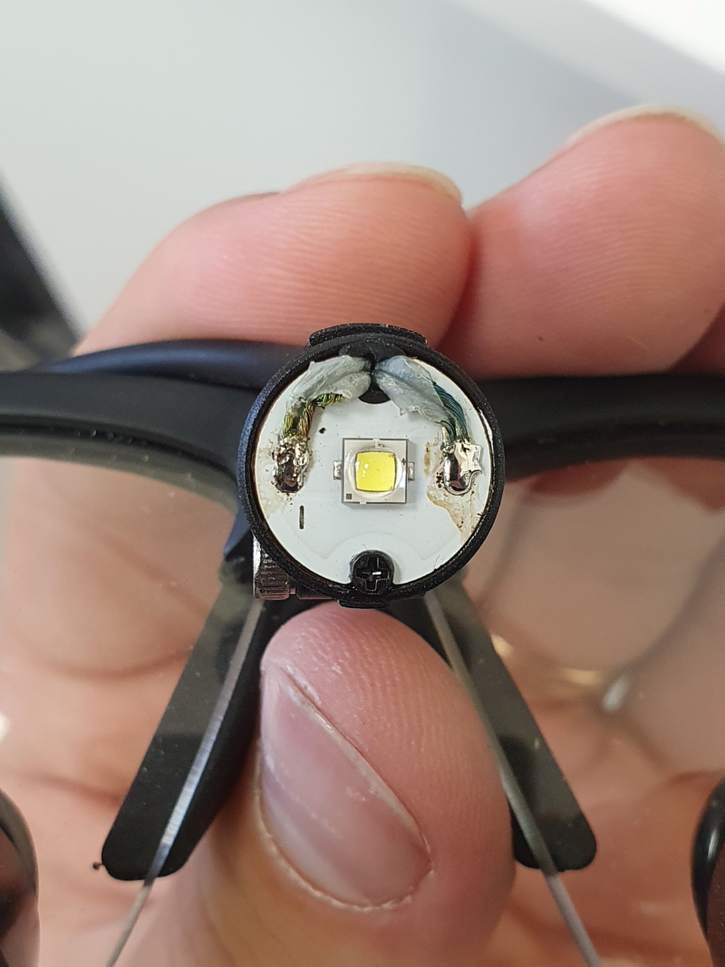

Можно ли узнать ,какой тут диод стоит ?

Посмотреть сообщение Сообщение от Makswel :
Погадать можно. Если размер 5*5 мм, то похож на Cree XM-L2, если 3.5*3.5 мм - на Cree XP-G2. Или их клоны.
[Исправлено: kaa.mobil, 11.10.2022 в 13:17]

Последняя активность: Сегодня 21:49
Сообщений: 10750
Поблагодарили: 7188 раз(а) в 3971 сообщениях
По умолчанию Re: Помогите с модернизацией фонаря
На XM-L2 похоже.
Старый 11.10.2022, 13:29   38
Последняя активность: Сегодня 18:06
Сообщений: 11610
Сказал(а) спасибо: 25729
Поблагодарили: 10496 раз(а) в 5240 сообщениях
Или даже доисторический XM-L
Старый 11.10.2022, 13:37   39
Сообщений: 10750
У XML дорожки просвечивают и контакты ближе к центру.

Последняя активность: Сегодня 18:23
Сообщений: 3694
Сказал(а) спасибо: 1357
Судя по конструкции, звезда 16 мм. Тогда это XP-G2.
kaa.mobil (11.10.2022)
