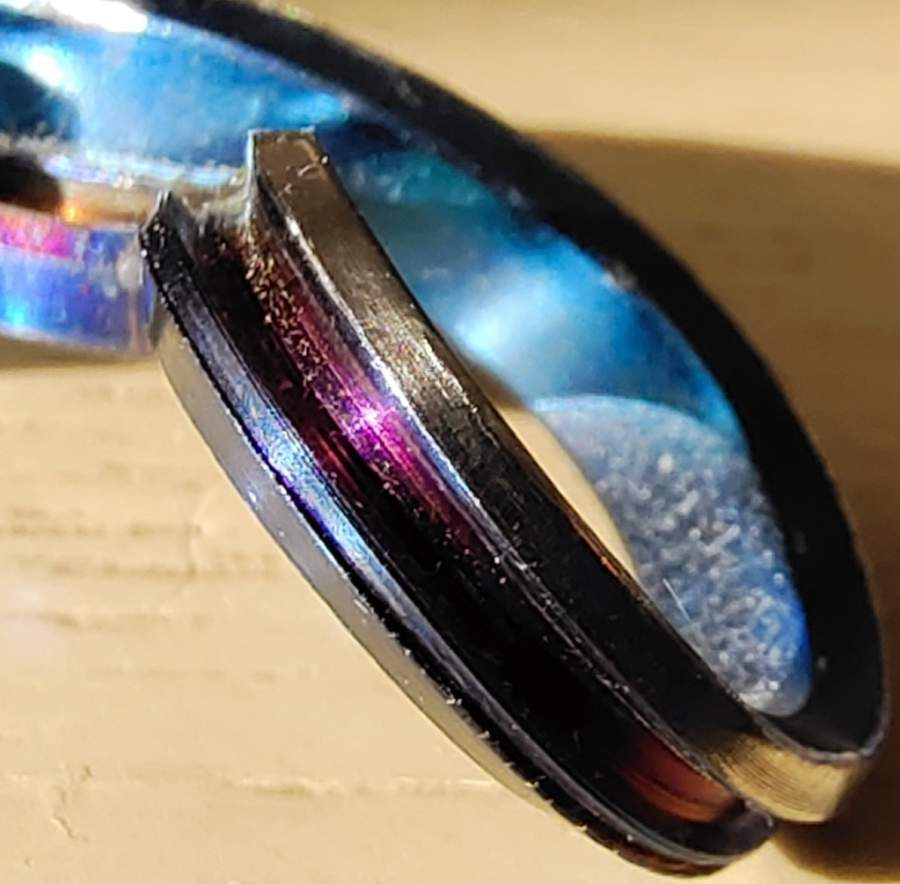

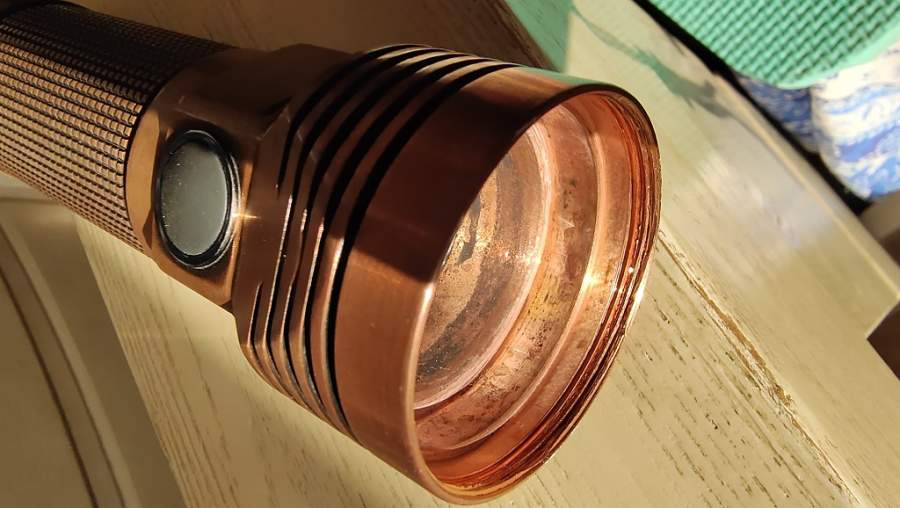

Ну и чисто поржать...
Вот безель, без резьбы:
А вот фонарь, в голове которого зачем-то резьба под безель, который без резьбы (возникают некоторые вопросы):

...в голове которого зачем-то резьба под безель... ...который без резьбы (возникают некоторые вопросы)
шуруп, забитый молотком, держит крепче, чем гвоздь, закрученный отверткой...
Ну да. Косячники они конечно.
Как я понял, с безелями этими синими наипались при изготовлении они. Сделали без резьбы.
Но вместо того, чтобы забраковать партию, решили, что на клей посадим и нормас )
Но есть у меня ещё одно предположение. Может как то роляет то, что корпус медный, а безель алюминиевый (или он стальной?) ?
Ну типо там разная степень расширения металлов при нагреве. И поэтому резьбовой безель нельзя использовать, а надо запрессованный. Хотя это конечно из разряда бреда.
Стальной, нержа.

Donkey,
конечно хочется разборный. Иногда есть необходимость ту же термопасту проверить, иногда - диод отцентрировать, винты на подложке не всегда притянуты, да и много чего другого может быть.
Та же герметизация. Доверяй, но проверяй. А на проверку-то все лазейки замурованы намертво.
Радовался бы я обоим фонарям от Олайта, будь они разборными. А в заклеенном виде случилось то, что случилось. Красивые, продуманные фонарики, но больше не куплю.

в M2R безель выкрутился, но он тоже приклеен.
В них клей не используется
А я вижу один виток
+ кучка
В медной версии используется. После откручивания осталось что-то похожее на канифоль.
А я вижу один виток
Нету.
Просто - нету.))
Это фаска.

Просто - нету.))
Ну по месту видней конечно. Фото пожёванного безеля может быть обманчивым
