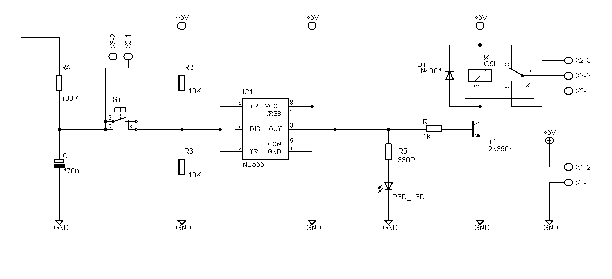

Моя версия Электронной кнопки (выключателя) на CD4013 и IRF 7303

А зачем у триггера с инверсного выхода на вход резистор и кондей проставлены?

По умолчанию Re: электронная кнопка
Скорее всего чтобы дребезг кнопки убрать. Но зачем такой гигантский?
Это помимо устранения дребезга, это "защита от случайных нажатий" - кнопку нужно держать около 1-1.5с для включения...
