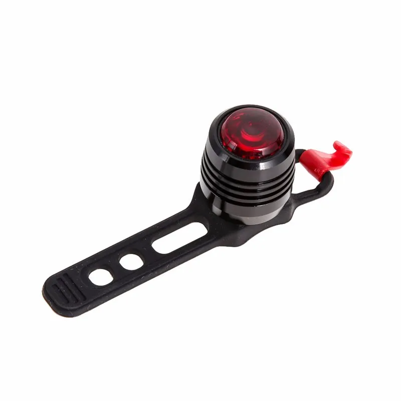

Вот эту штуку реально рассматривал в качестве донора тушки, но боюсь, что тепло нормально не отведёт. Сейчас закажу, вдруг металлическая!
Комрады фонаремейкеры, подскажите как по простому решить вопрос с драйвером? Обычная понижайка настроенная под определённый режим подойдёт?

Оно металлическое. Насчет теплоотвода, ставите эту пипку без резинки на кольцо для оптики 25 или 30 мм. и прикручиваете к подседелу намертво. Проставок можно из тонкой люминьки накидать или из жести для плотной посадки кольца на штырь.

Посмотреть сообщение Сообщение от Steel :
Тушку уже заказал. Чего–то не врубаюсь, что за кольцо для оптики?

Типа такого. https://ru.aliexpress.com/i...
Нужно с толстым основанием под кольцом. Его нужно обрезать под углом, чтобы компенсировать наклон штыря и мигалка светила горизонтально.
Спасибо, понял, пикатини, ага. Можно в эти рельсы алю пластинку вставлять и зажимать, а на пластинку уже тушку. Надо только поискать поаккуратнее крепления, эти больно грубые.
