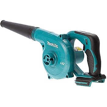

Старый 24.06.2017, 05:31 Автор темы   27
alpg88
Консультант
Аватар для alpg88
Регистрация: 23.12.2010
Сообщений: 5052
Сказал(а) спасибо: 472
По умолчанию Re: раздувалка для костра\мангала
вскрылись несколко недостатков,
когда раздувают мангал или костер, вентилятор силно близко к огню держат, руку не печет, никто и не подозревает что плавят вентилятор.
так же контакты типа крона, легко гнутся.
решил сделать другую конструкцию. чтоб рука была на уровне вентилятора, чтоб от огня держали так же далеко как и руку.
также, отодрал защиту ор 4х сошинов 2800, и спаял паралелно. к ним с одной стороны подключил,повышалку, такую, она очень сильно грется начала, я решил попробывать как она в закрытом пространстве будет, ичтоб испытать обвернул его слафеткой, через минут 15 упали сильно обороты, и запахло паленым тексталитом. пришлось приклеиват радиатор.
с другой стороны батарей, припаял зарядную плату юсб.

после выходных вскрылся один даваольно серьезный косяк.
когда расдываеш костер\мангал, очень часто летит пепел и всякая гарь, и засирают вентилятор сильно. после каждих выходных я должен его чистить, не снимая решеток, ватными палочками для ушей.
думаю делать другой, а етот оставлю, как вентилятор чтоб обдуватся в жару он как раз подходит.
надо делать с так чтоб вход воздуха был далеко, и не всасывал пепел и гарь, и желательно с каким то фильтром.
или не заморачиватся и взять такую макиту, и поставить с боку фильтр. думаю ей будет хорошо надувать матрацы тоже.
[Исправлено: alpg88, 30.10.2017 в 18:18]
