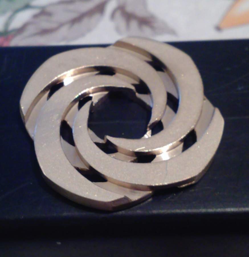

не совсем руками,конечно...4х заходная торцевая резьба с изменяемым шагом, с переворотом на вскрытие. только токарка)
пока без слесарки.

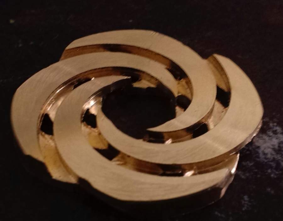

привел в божеский вид, осталось заполировать.
материал сыпучая латунь.
еще раз повторюсь-здесь нет фрезеровки, все сделано на токарке ЧПУ резцом, фрезы не использовались, деталь симметрична с двух сторон.
токарка тоже может быть необычной и интересной)
и может вы не поверите, но еще раз повторюсь-технически это торцевая резьба)

Посмотреть сообщение Сообщение от kesha101178 :
и может вы не поверите, ....
Верю!
Классная подставка!

veseliil, да не, не подставка, там диаметр 34мм), это типа шуточный спор был, что токаркой фрезеровщиков удивить можно))

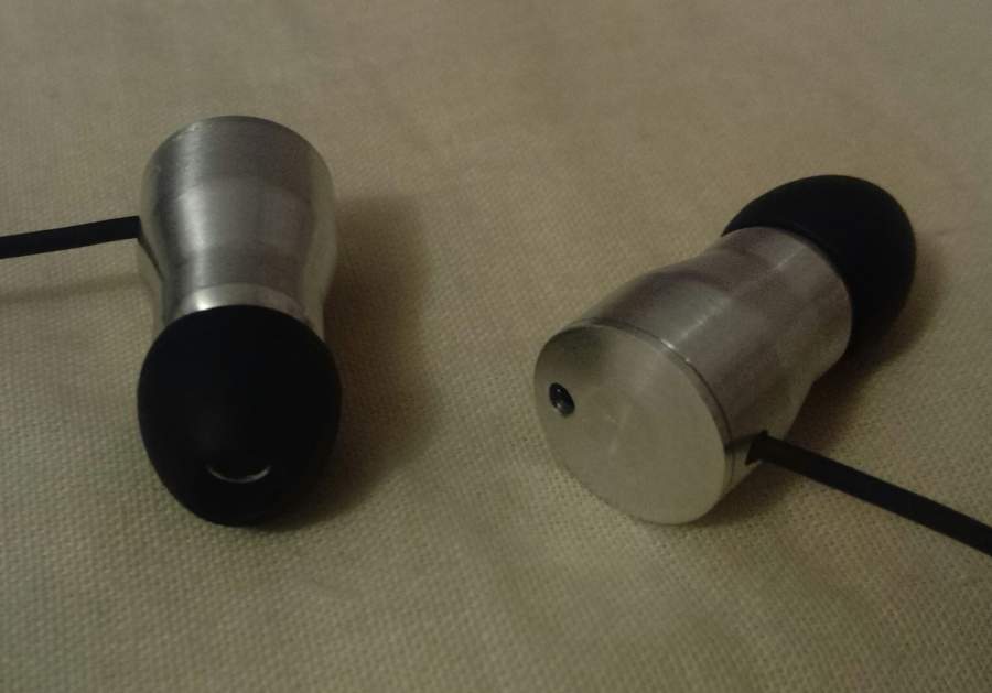

Переделал чуток в-ушники, сделав маленькую кроху!

Цель модернизации - создание максимально компактных наушников, которые не будут мешаться даже если в них заснуть и повернуться на бок (если сие сделать в немодернизированной версии - кольца хвоста прибольно врежутся в ухо). Над наушниками Yamaha eph100 так издеваться рука не поднялась, а вот над их недорогой копией - KZ HDS2 счел возможным поэкспериментировать!

Сперва хотел просто сточить выступающие ребра и хвост корпуса до вывода кабеля. Но разобрав и увидев сколько там пустого места не удержался и погнался за суперкомпактностью. Кстати исполнение у KZ и Yamaha мягко говоря ооочень похожее, узелок кабеля у ямахи только двойной - китайцы поленились и сделали простой узел 8-кой и повесили металлический защип для фиксации конца силикона и обрезанных неиспользуемых проводков.

Наушники Yamaha используются уже давно и их капсуль держится в корпусе уже посредственно, а вот у новых KZ запрессовано было прилично - пришлось приложить усилия, чтоб их разобрать.

Резиновый вывод провода пришлось несколько укоротить, т.к. при извлечении одна из резинок слегка надорвалась. Короткий вариант даже нравится - он уместен для такой крохи, хотя лучше бы чуточку длиннее.
Задник - небольшая пробочка из эпоксидки (эпоксидки немножко - там не полная заливка полости). Намазывал начавшуюся схватываться эпоксидную массу и до высыхания поставил на попку, чтоб она стекая создала пробочку. Ставил на пищевую пленку - она легко отдирается от высохшей эпоксидки.

На групповом фото KZ HDS2, Yamaha eph100, Sennhaiser ie4 (с двойными елками отдельно куплеными - мне они удобнее штатных одномембранных).
Удивил используемый динамик - он очень мелкий:
- диаметр 6 мм;
- толщина по текстолиту и решетке 4 мм (по припою контактов 4.5).
Кстати внутри весьма мощный магнит, особенно учитывая его крохотный размер (кстати поэтому положить пару наушников рядом не получалось)!

Итого - цель достигнута. И даже реализация получилась вполне приличная без дикого колхозинга.
Вкладывать их в голову вполне удобно, доставать конечно же только потягиванием за провод, но меня это устраивает.

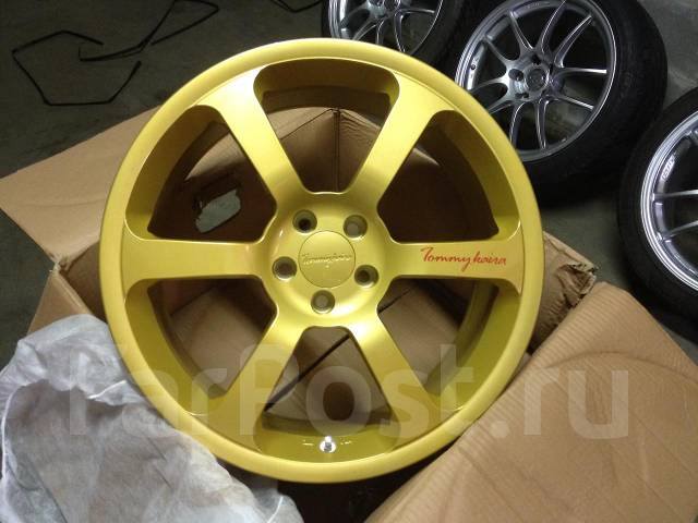

к летнему сезону решил обновить диски на машину и отдал их в порошковую покраску,
старое родное покрытие поблекло , лак местами слезать начал...
результат после обновления --

решив не останавливаться на полученном результате ,решил нанести логотип фирмы на один из лучей , и тем самым придать облик максимально близкий к оригиналу.
под спойлером фото с просторов сети с оригинальной окраской
знакомый рекламщик нарезал на самоклейке трафаретов , обезжириваем и вперед !!
наклеиваю трафарет и прохожу праймером буквы дважды , с перерывом 20мин.

нанесение зубочисткой автокраски с отвердителем , цвет *баклажан*

через 12 часов удалил трафареты , краска окончательно встает через 24часа (+/- ,зависит от количества отвердителя добавленного в краску)
насладился результатом ---
