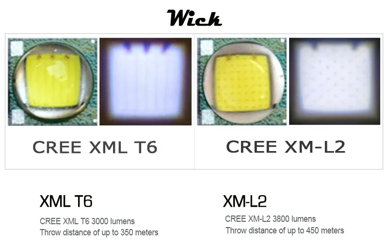

я так понял что это не XML Т6
в описании на Али висит такая фотка
micro вне форума   Ответить с цитированием Вверх
Старый 06.11.2016, 22:01   39
Garrik
Аватар для Garrik
Регистрация: 22.01.2013
Последняя активность: Сегодня 20:33
Сообщений: 7250
Сказал(а) спасибо: 2262
По умолчанию Re: Помогите опознать диод
Посмотреть сообщение Сообщение от micro :
Звездёжь.
Слева хмель первый, справа неведомая хрень.
+ кучка
Старый 07.11.2016, 01:33   40
Behram
Пожилой ветеран
Аватар для Behram
Регистрация: 05.05.2014
Сообщений: 3027
Сказал(а) спасибо: 507
micro, вот настоящий XM-L2
А вот XM-L [IMG]http://ultraled.com****/published/publicdata/ATSTARIFULTRALED1/attachments/SC/products_pictures/Cree_XLamp_XM_L_LEDs_enl.jpg[/IMG]
