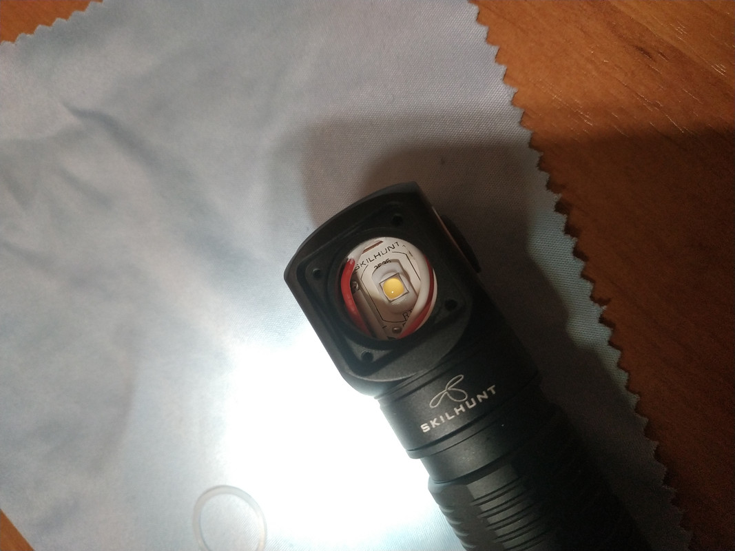

всем привет, пришел мне skilhunt h04 mini rc hi cri, раскрутил безель, чтобы поменять линзу на 60-градусную, а оттуда вывалилась белая проставка. не успел заметить, в каком положении она стояла. на h03 ничего такого нет. подскажите, пожалуйста, какой стороной её ставить? вот она на фото:

Как на нижнем фото

вот так, получается, правильно?

Посмотреть сообщение Сообщение от Mark69 :
Как на нижнем фото
И ножки оптики должны упираться в звезду, по узким сторонам проставки

Посмотреть сообщение Сообщение от vrbdas :
Да
и о-ринг настоятельно советую разместить между оптикой и безелем (рамкой)
