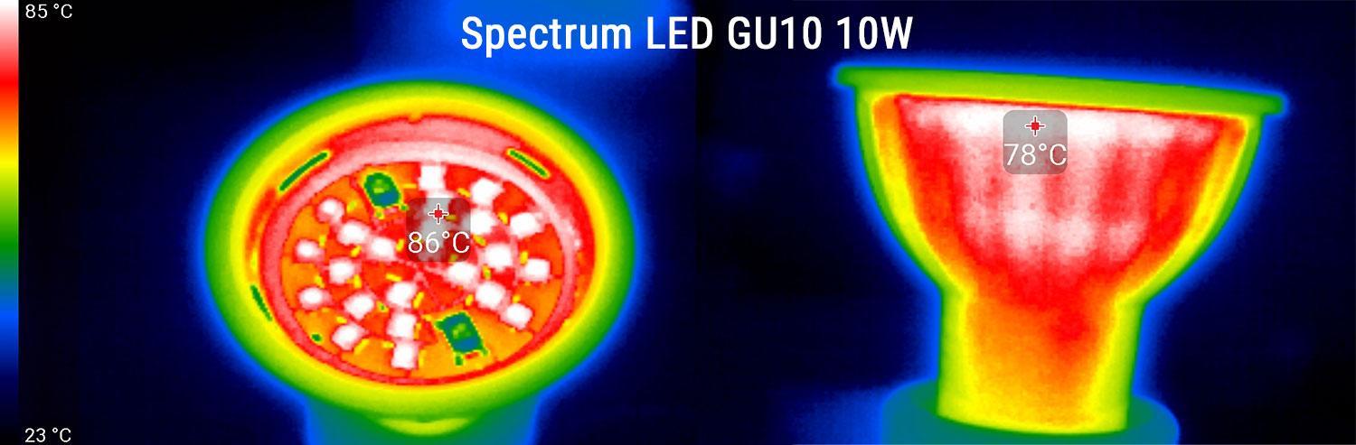

См. термограммы, например, на http://led-obzor.ru/
одна из свежих статей,
Тестирование светодиодных ламп Spectrum Led E27
10W Е27 лампа (реальное энергопотребление 8,47w)
7W E27 10W Е27
Светодиоды 84° 96°
Корпус 75° 80°
Ещё более жёсткий вариант, мелкие лампы GU10, тут корпус поменьше
Обзор светодиодных ламп Spectrum Led GU10 из Европы
10W GU10 (8,52W)
Светодиоды 86° 78°
16Вт Е27 лампа, с матрицами Sunlike, но в большом корпусе
Обзор светодиодных ламп Sunlike от GrowByLeds
16W
Градусы Светодиоды 90° Корпус 71°
Рекомендую прочитать обзоры по ссылкам полностью.
