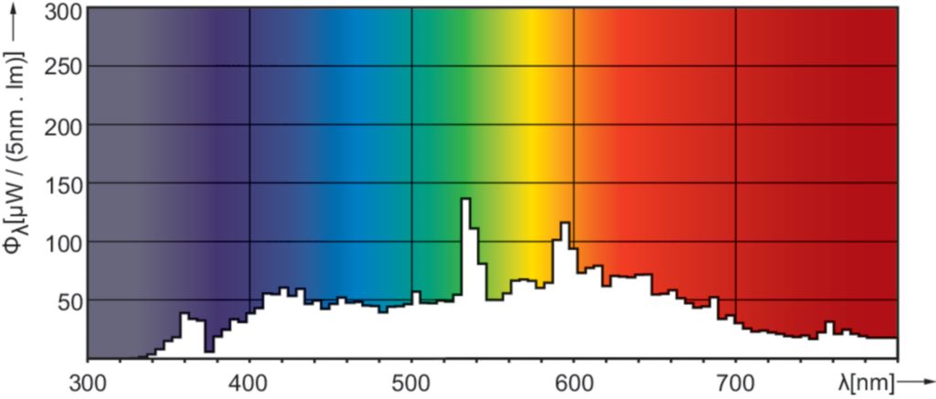

При 80 CRI есть линейки samsung серии Q (203 лм/Вт) и др.
У филипсовской МГЛ отдачи и 120 lm/w нет, коэффициентов R1-R9 подробно не нашёл, просто плюсик стоит.
https://www.lighting.philip...
150.0 W 13750 lm = 91.6 lm/w (начальные, падающие)
МГЛ Осрам RX7s 70Вт, включенная в помещении, воняла озоном сквозь 3 стекла (2 колбы лампы + одно плоское внешнее герметичного светильника).

В даташитах на некоторые элиты с таким же кодом оттенка указан R9 80. Именно у CDM-TD R9 не указан но, судя по гистограмме спектра, должен быть на достойном уровне.
Посмотреть сообщение Сообщение от user343 :
Моя филипс никакие запахи не издает.
Ищи где высокое напряжение при розжиге шьет.
Ну и что ты хочешь от лампы с CRI От 67 до 75?

Вот, для понимания :
Светоотдача (ном.) 13750 lm
Эффективность освещения (ном.) (мин.) 91 lm/W
Коэффициент цветопередачи (ном.) 96
Энергопотребление кВт-час/1000 ч 165 kWh
Покажите мне светодиод, у которого при CRI 96, ну или хотя бы 90+ будет эффективность будет лучше чем 91 lm/W ?
А, и да, сколько он будет стоить?

ОК. Правда в моей практике народу хватает CRI-80 ))) Но 90+, так 90+.
Берем, например https://www.sea.com****/svet...
CRI-97. Подсчет грубый, так как именно с Sunlike дела не имел. По даташиту на 1А (для этих должно быть нормально по аналогии с подобными) 4000К выдаст 3400Лм (+-) при Tj=85C. Эффективность 100Лм/Вт, если правильно посчитал. Нам нужно их 3 или 4 шт.
Если брать модуль на 3030, то эффективность, вроде, выше.
