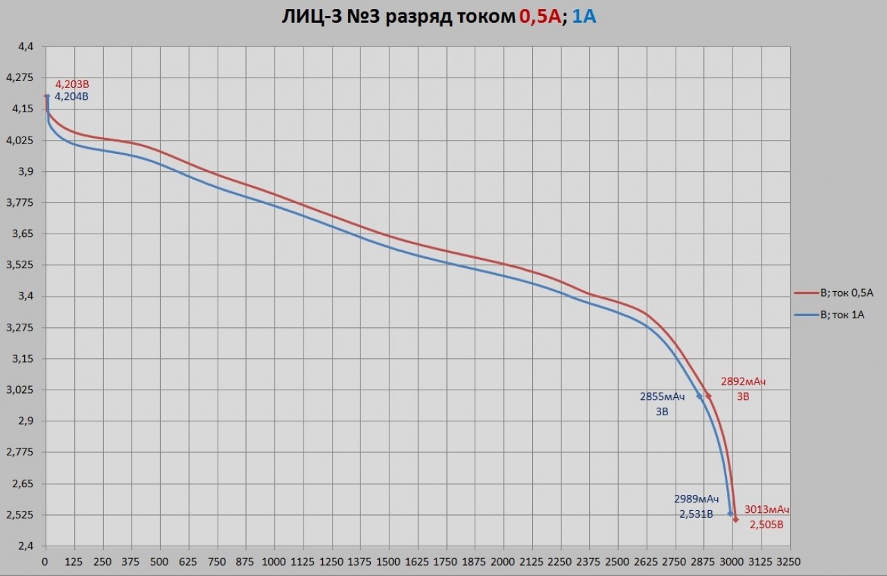

Возможно, их и не хватает Андрею Викторовичу до 3000- по графикам нехватка 6-11 мАч
Это тонкий троллинг Андрей Викторович, или мы всерьез обсуждаем достижение точности в 0.1-0.2% при замере токов на коленке в каком-то как-то сделанном стенде?

Вы замеряете ёмкость удобным током, а надо рекомендованным.
Вообщем-то 3013мАч получилось но очень долго 6ч.
ЧТД. Спокойно выдыхаем, ёмкость ЛИЦ-3 соответствует, и смотрим по сторонам, чтобы ещё померить

АГА
Нуачо, полампера - вполне рабочий ток для фонарика.

Господа такой вот вопрос. Будет ли разница от применения обычного мощного, ну скажем 25Вт резистора от если использовать электронную нагрузку которая поддерживает заданную силу тока на одном уровне в не зависимости от напряжения? Разница конечно в результате, мАч.
Будет.
Может быть и в плюс и в минус. Зависит и от сопротивления и от разрядной кривой акума и от метыды измерения и др.

Будет.
Спасибо. Понятно, значит для моих задач достаточно и резистора.
не просто достаточно, но и необходимо - неизменно превосходный результат. уверен, что с резистором на лиц-3.0 намеряете не менее 3400мАч и наступит щасте
Не уверен уж больно большую разницу вы обозначили.
