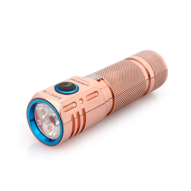

Нишевой товар, но было много разных фонарей в меди.

Ну, у меди есть свои достоинства (помимо теплопроводности).
Но есть и недостатки. Например вес, который в налобных фонарях является существенным недостатком, потому их и нет.
А в ручных - почитайте форум, тут есть любители меди, они научат родину любить.
