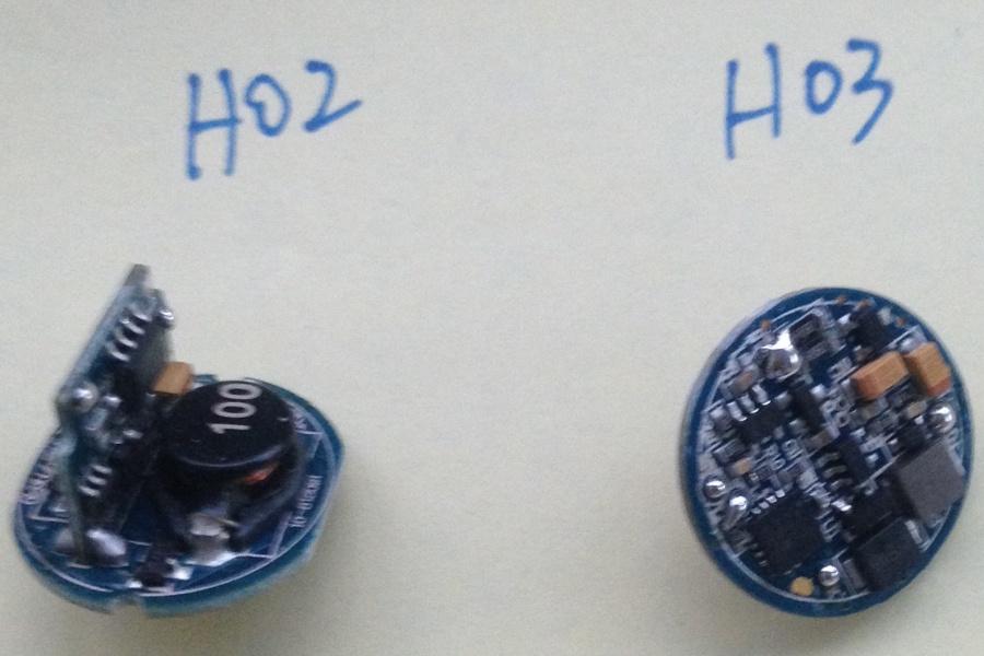

влезет в этот фонарь драйвер от второго скилханта?
kms87 вне форума   Ответить с цитированием Вверх

врядли, место под установку 17мм, а у скилханта диаметр 20-21мм гдето.
нормально установить не получится

Фонарик брал для электромонтажных работ(ближний бой). Стоковый луч не понравился. Разобрал удивился. Пришлось дорабатывать.
Диод прижимался за счет рефлектора(слабо), под звездой имелся буртик который пришлось стачивать.
Просверлил 2 отверстия нарезал резьбу м3, под головки винтов пришлось подтачивать стенки. От центровал звезду и прижал ее винтами.
Из за головок винтов пришлось убирать центрирующую пластиковую вставку в рефлекторе, и снимать фаске на рефлекторе.
Для изменения формы луча использовал рассеивающий слой из сломанного дисплейного модуля смартфона (не проблема достать в любом сервисе по починке смартфонов). Вырезал его (кривовато, скрывает безель) и зажал безелем по верх стекла.
Так изменился луч.
На головное крепление сделал из крепежа фикспрайсовского фонарика.
Светит как скилхант 3 в среднем режиме.
[Исправлено: Xa0SS, 22.04.2017 в 21:41]
