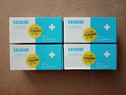

elecom, раньше Soshine выпускал на 6500mAh но теперь их нет в официальном каталоге, есть только на 7500:

надо постоянно помнить, что Soshine всегда слишком оптимистично пизт про ёмкость "своих" аккумуляторов.
ну про старые на 6500 mAh вроде всё честно было:
но их больше не выпускают, теперь только 7500mAh на 27.75Wh - ждём тестов от обладателей "правильного оборудования"...

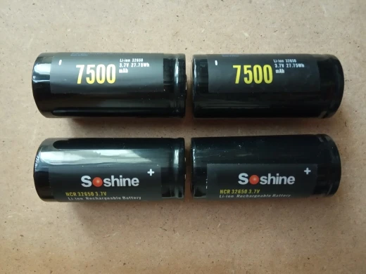

Весят новые Soshine как выяснилось 146-147г, длина 38.5 мм
что удивило на всех точно 3.91 вольта
[Исправлено: dmitry32650, 24.07.2019 в 01:02]
Длина или диаметр 38,5мм???

Посмотреть сообщение Сообщение от Сумской :
68,5мм
