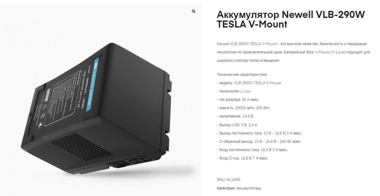

Наверное такие батареи есть, но никогда не покупал и не интересовался.
Есть конечно но стоят под 30000р.
Старый 25.07.2023, 20:06   2342
Drimk
Регистрация: 16.06.2023
Сообщений: 356
Сказал(а) спасибо: 170
Так и ваш осветитель Godox LD75R стоит 60000 р. Подключаться к разъёмам неродным аккумом как планируете? Не слишком ли велик риск повредить осветитель с учетом, что в родной батарее, скорее всего, есть какая-нибудь плата защиты? Может, если нужно на выезде это дело питать, то проще компактный инверторный генератор купить?

Андрей Викторович
Аватар для Андрей Викторович
Регистрация: 13.07.2018
Последняя активность: 19.11.2025 05:55
Сообщений: 952
Сказал(а) спасибо: 154
Дело не только в выездных съёмках. Часто бывает так что прибор весит высоко и всё что под ним и рядом находится в кадре, получается так что нет возможности к нему кабель протянуть.

Я немного не понимаю с чего Вы взяли что я хочу народный ( самодельный ) АКБ приобрести. Я спрашиваю может кто в курсе подобных оригинальных АКБ но за разумные деньги.
Старый 25.07.2023, 20:22   2346
Drimk
Сообщений: 356
С того, что уже пробовали собрать, плюс вам посоветовали "Запас мощности", но они собирают из ячеек по заданию заказчика. В вашем случае, похоже, единственный вариант сэкономить - найти в продаже аккумулятор с разъёмом V-mount, при этом единственный вариант, где они есть и дешевле, чем в РФ (но не всегда) - Алиэкспресс.
Как вариант:
https://fotofrog.ru/product...
https://stadicam.ru/Akkumul...
https://binar-shop.ru/catal...
[Исправлено: Drimk, 25.07.2023 в 20:29]
Пробовал это правда но совсем не для этого прибора а просто сварить АКБ для шурика.
И я того же мнения причём с самого начала как только озвучил данную проблему.
За ссылки спасибо, гляну.
