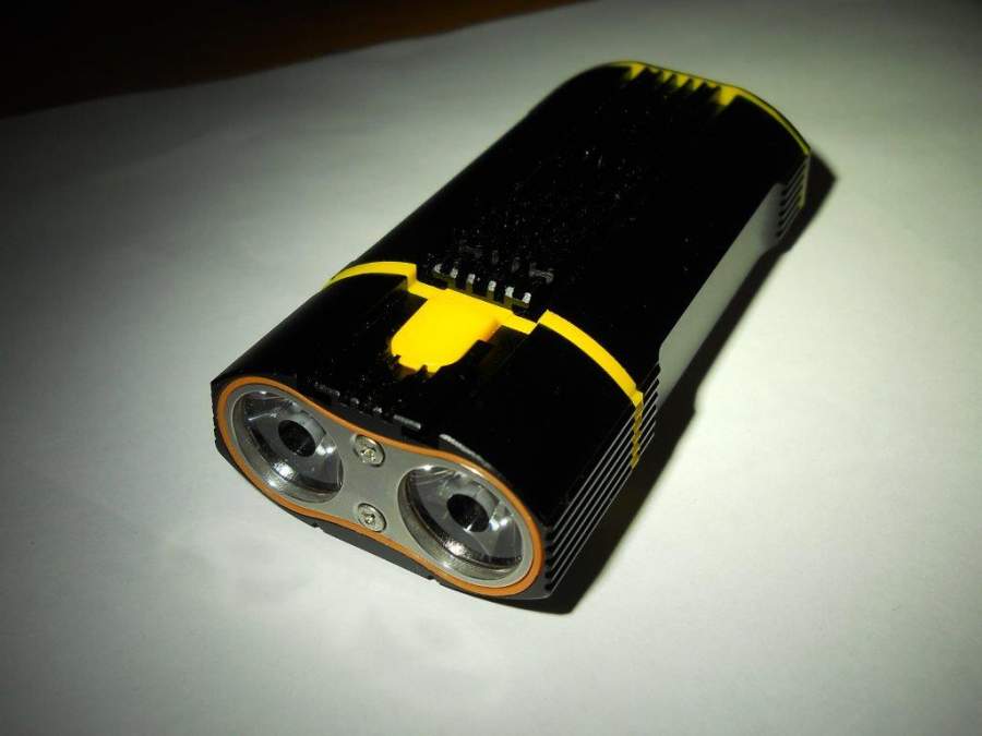

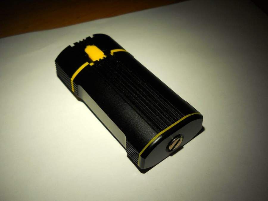

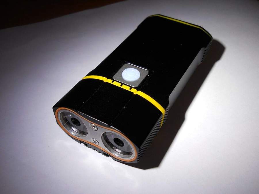

Несколько человек обратилось в личку с просьбой о ссылке на велофонарик на 2х18650 в параллель .
Куплен здесь:

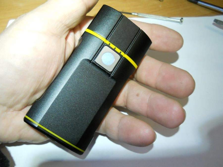

Фонарь довольно удобного форм-фактора, к тому же имеющий встроенную зарядку и быстросъёмное крепление на руль но….
Сразу передупреждаю : фонарь не стоит покупать . Почему- ниже.

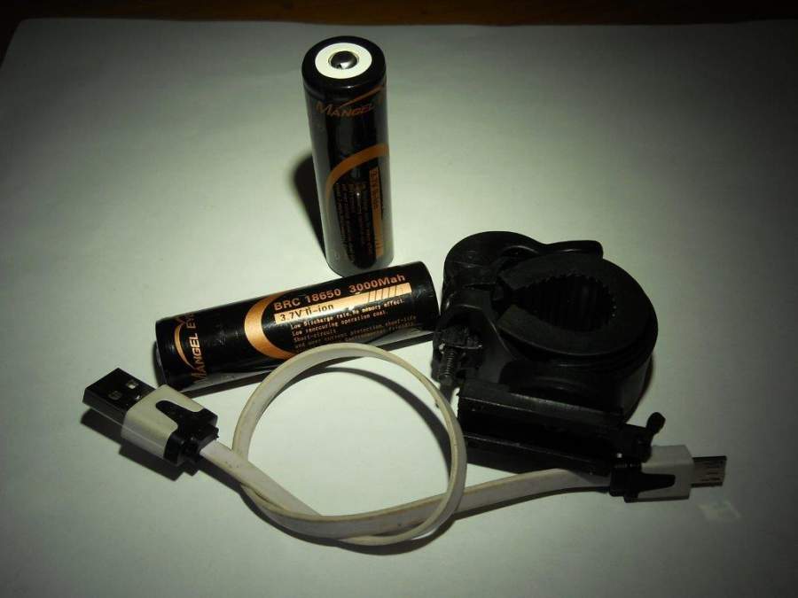

Итак, комплектация : сам предмет обзора, пара аккумов с многообещающей маркировкой в 3000 мАч , крепление на руль и шнурок для подзарядки. Шнурок не от этого комплекта, но суть от этого не меняется.

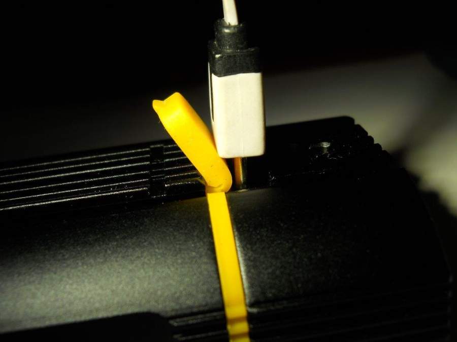

Косяк намбер ван:
Штеккер не лезет в гнездо, мешает защитная резинка .

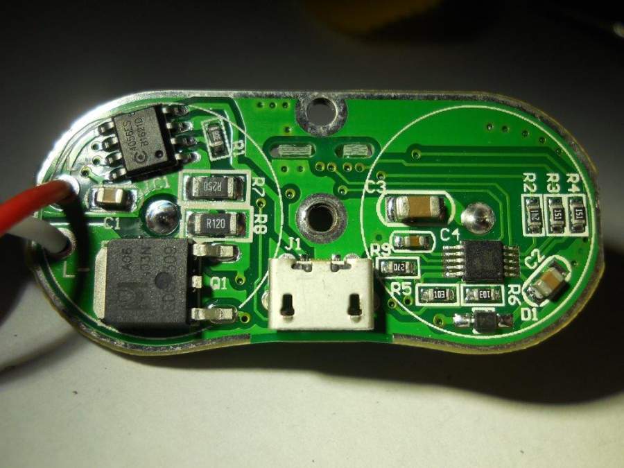

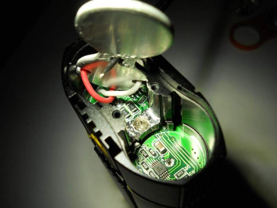

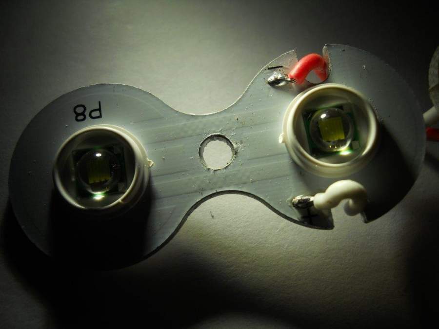

Снимаем панельку с уплотнительной резинкой , удерживающую оптику и видим пару светодиодов в параллель на общей РСВ.
Поднимаем и видим ахтунг намбер ту :
Хотя термопаста и присутствует, но толку-то от неё …

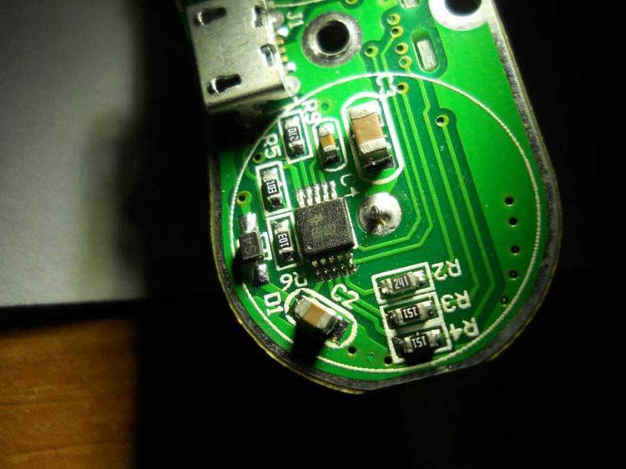

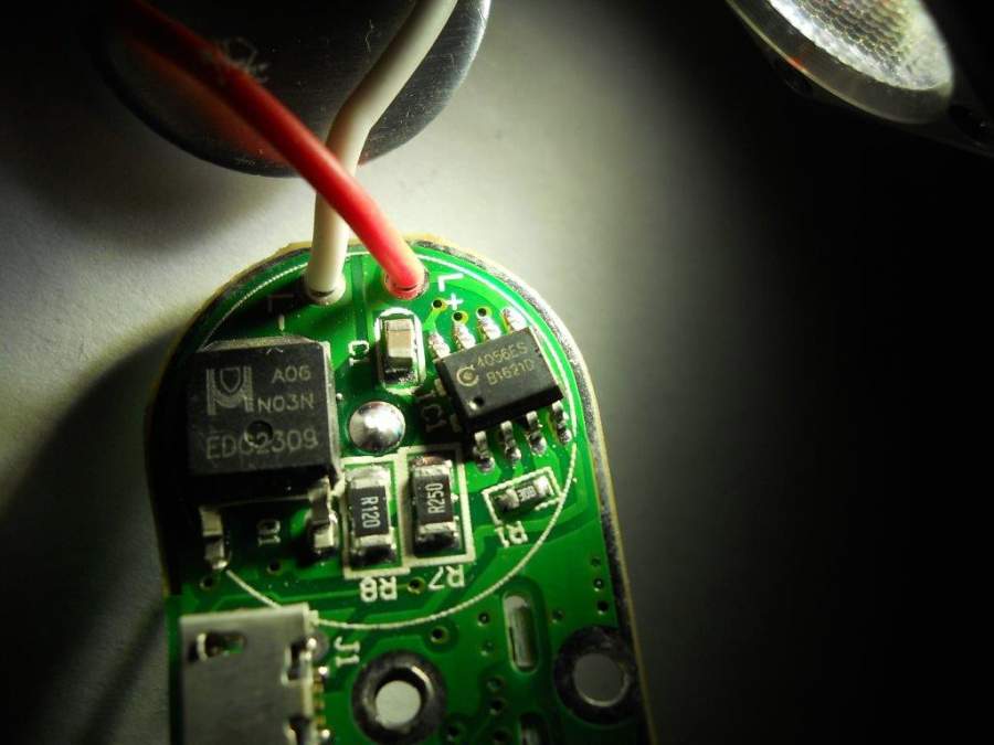

Откручиваем винт по центру (через него подаётся «минус» с АКБ на драйвер) и снимаем голову с корпуса вместе с электроникой.
В общем, то, здесь всё нормально, хотя бы за эти деньги. Кнопка, кстати, очень ничего.

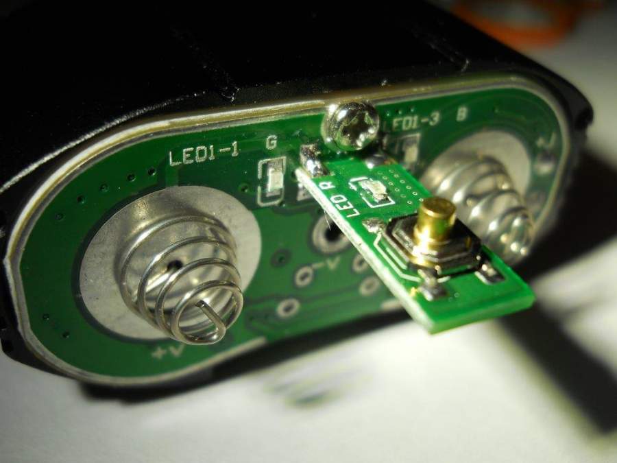

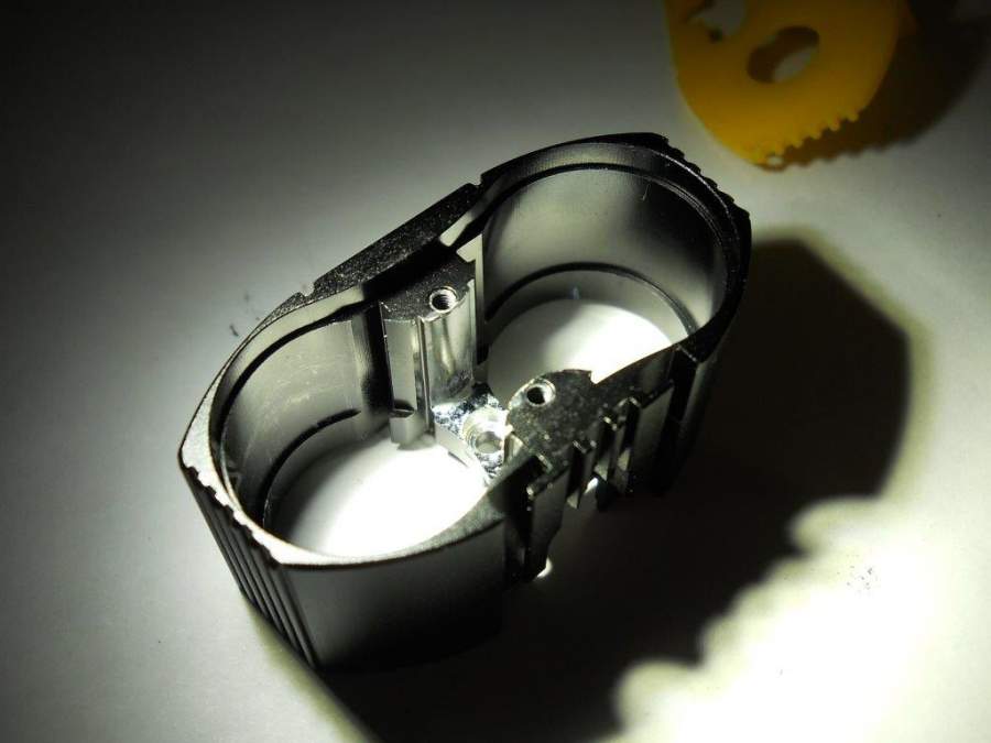

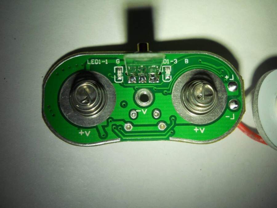

Плата с кнопкой не обломится, так как укладывается на отфрезерованную площадку внутри батарейного блока. И тут видим ахтунг номер три :

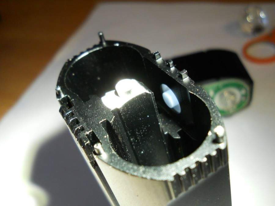

Штифты на корпусе . Это не стальные, которые можно вытащить, а отфрезерованные из бат.блока. Пара не даёт голове проворачиваться относительно корпуса, а ещё пара вкупе с тремя выступами в районе кнопки –это дистанционные , которые не дают излишне выжимать уплотнительную прокладку. Отсюда следует, что даже если наладить каким-то образом охлаждение светодиодов на головную часть фонаря, то дальше её тепло никуда не уйдёт. Бат.блок не будет участвовать в теплопередаче.

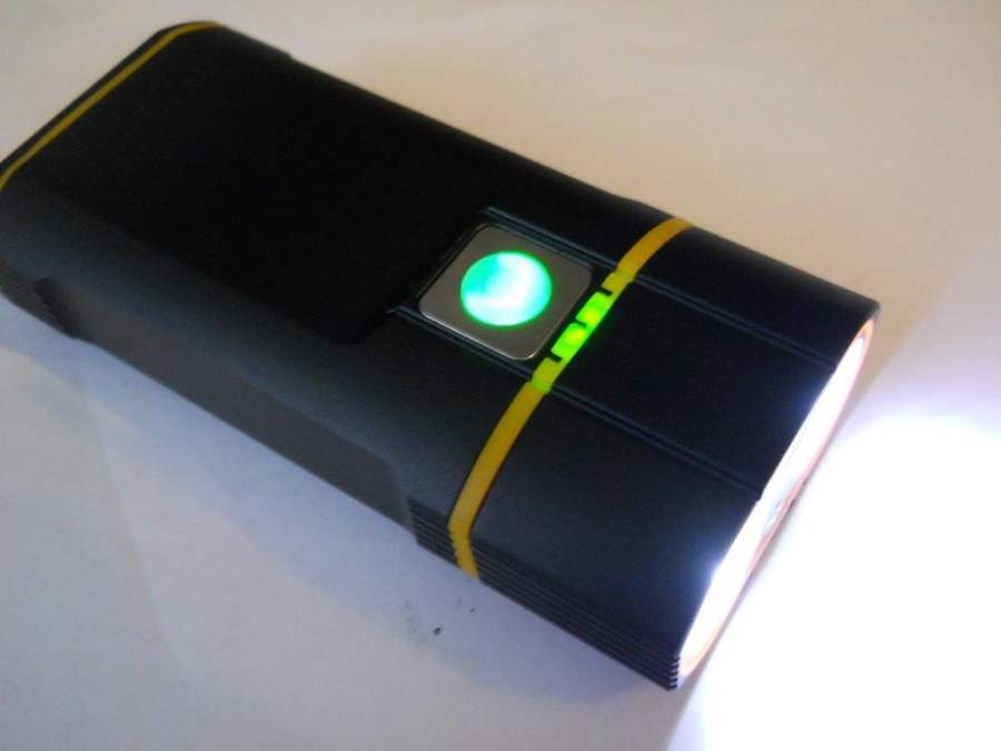

Резюме : даже я, не имеющий претензий к преданному тут анафеме « Брату-Борату»
на протяжении практически года юза , считаю это изделие непригодным к использованию. Доводка его до ума требует приличных усилий и умения , которые его приблизят с ценнику Кларус RS30 и, возможно,даже превысят его цену , с неопределённым результатом.

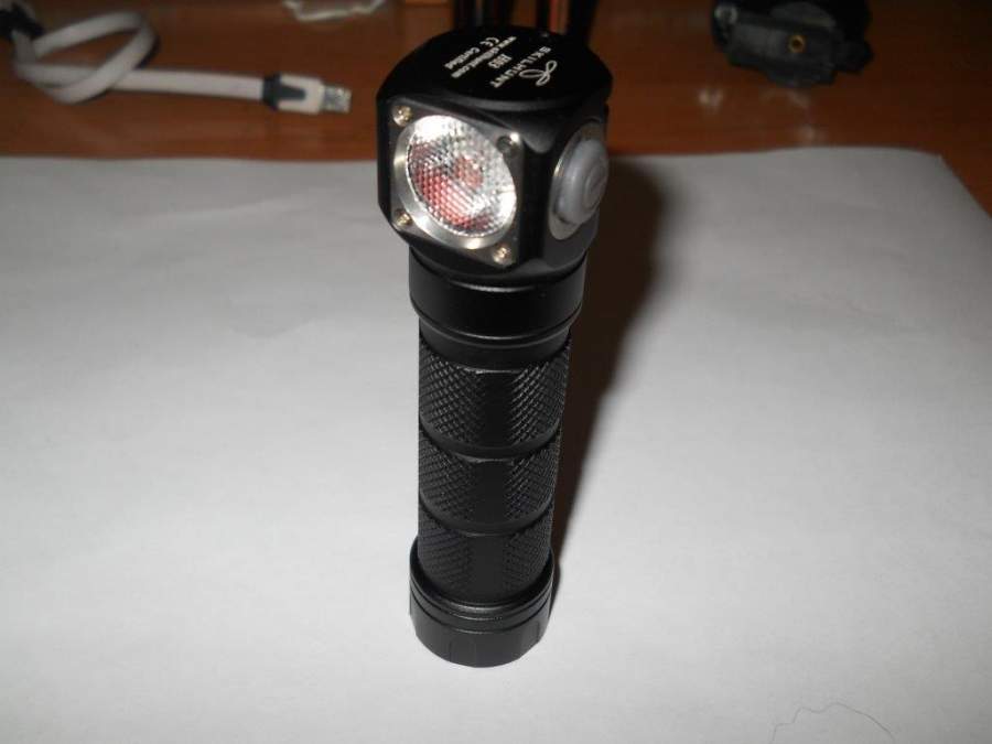

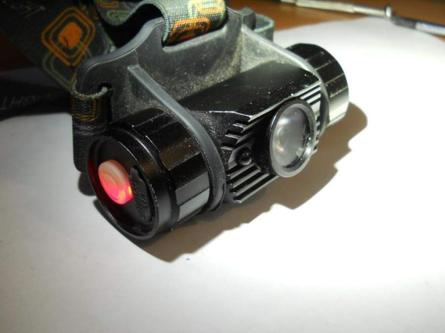

P.S. В качестве подсветки использовался Скилхант с драйвером Тамагочи (сборка моя)
Типа рекламы .
[Исправлено: ВладМур, 12.02.2017 в 23:17]
Большегство велофар маленькие и без батарейных блоков и как то тела хватает чтоб отвести тепло, так что в данной фаре это не не так критично
Старый 15.02.2017, 09:16 Автор темы   3
ВладМур
Регистрация: 16.12.2010
Сообщений: 590
Сказал(а) спасибо: 154
По умолчанию Re: Велофара-квадрофонарь
Niko0O,
Принимается, тем более количество металла в голове довольно приличное, а с установленными стаканчиками-теплоотводами (внутри них драйвера с термоконтролем) ещё увеличится.
Некоторые налобники на 800 лм весят меньше .
Тогда последний баг переводим в разряд фичи . Нагрев головы никак не повлияет на температуру и состояние аккумуляторов .
