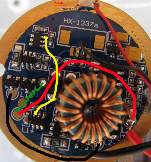

на старой материнке
нашел R60, 1R2, 2R0.
Какой лучше взять и куда паять?

По умолчанию Re: Ремонт драйвера HX-1337a (от Courui D01)
Правильно я понял, что дроссель нужно впаять по зеленой линии?

2R0 думаю вполне пойдет. Размеры какие?
Паять один конец в сквозное отверстие, второй на L-
По аналогии с первым каналом, где уже все распаяно. Провода +- на диод выводить аналогично.
вот такое будет https://forum.fonarevka.ru/...
даташит на леда http://www.dianyuan.com/upl...
Дорожку от микроконтроллера перерезать и кинуть проводком с третьей ножки леда из первого канала на 3ю ногу леда второго канала.
Будут управляться одинаково.
А то там по умолчанию идет сигнал не правильный.
Посмотреть сообщение Сообщение от alariym :
Да. Еще можно провода заменить на более толстые (к диоду) - но тут уже нужно проверять не коротит ли провод на рефлектор. Там очень мало места. Я свои в начале плющил и паял расплюснутые, потом вообще рефлектор сточил - но тогда можно его легко случайно залапать/засрать стружкой в процессе...
В корпусе кубик 11 мм.
L1+?
По тонкой красной разрезать, желтой соединить? Я правильно понял?
Нарисовано правильно. Резать можно в любом месте между МК и Леда. Чтоб паять было удобней. Соединять можно не сами ножки а зачистить дорожки. Как удобней так и сделать.
11х11 нормальный размер.

Выходит запараллелив каналы мы можем поставить XHP50 или XHP70 и подать на них 5А?

Можем. Осталось найти, где взять 6В
