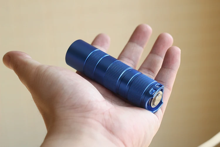

Интересно, подойдет ли короткая средняя часть от S2+ на S3?
В отзывах на Али говорят, что подходит (фото прилагают). Немного по цвету отличается серая версия.
- оттуда.
Можно еще в такой корпус забабахать:
Еще вот мысль крутится о проставке под трипл. Вроде тут нечто подобное кто-то предлагал - набрать ее из медных звезд. Поставить одну 16мм диметром и 5 20мм (можно ведь и спаять их...). Такой вариант жизнеспособен? (С токаркой сложно, очень )

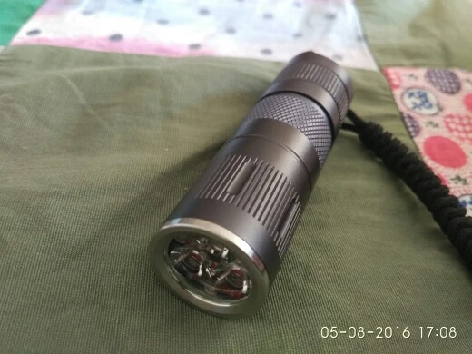

Приехали долгожданные комплектующие (долго драйвер шел). Вот что получилось (фото):

Кластер вместе с проставкой и оптикой готовый приобретал здесь. Драйвер брал со скидкой за 4,06. Стекло родное от Convoy S2+ оставил (просветленное от Саймона еще не пришло, как и замена пружины на минус).
Видео очень не информативно, баланс белого не отключается, но пусть будет уж.
