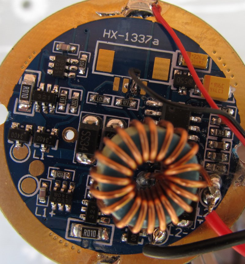

Посмотреть сообщение Сообщение от krok :
прям беда блин, руки из ж. поменял провода, поставил по мощнее, собрал, включил пошел дымок, кажется это транзистор подгорел, в электронике не понимаю,может поможете с ремонтом пожалуйста.
Вложение 164384
Со второго канала возьми. Который без катушки. Там все тоже самое.
имеете ввиду который под катушкой такой же?
Да. Но в третий раз уже покупать придётся транзисторы

А почему он пыхнул то, вроде все так же сделал, провода снял поставил
90% КЗ проводов на рефлектор. Я так вчера индигу спалил.
Поставьте на звезду рефлектор и увидите какой там зазор. Провода нужно плющить. Родные не коротит ТК они очень тонкие и в толстом силиконе.

90% КЗ проводов
собрал для проверки без рефлектора, то есть им не мог кз сделать , сейчас решил отпаять второй транзистор он развалился тоже, чертяка

глаза боятся руки делают, со второго канала перекинул оба транзистора заработал.
MSS, а вы паяли на резистор в параллель еще один, что это дало?

krok, это токозадающий резистор.
50мВ/20мОм = 2,5А
Для этого фонарика без замены пилюли больше и не надо.
Еще один сверху даст 5А.

так после добавления каков результат, заметно ярче? стоит того?

у вас диод сгорит
У вас больше нет запасных транзисторов.

Транзисторы выдержат. А диод на этой подложке нет.
Нагрев и ток - да, а
руки из ж. поменял провода... пошел дымок
могут и не выдержать. Риск есть.

Вытащил драйвер. Перед этим снова попробовал включить - включается на максимуме, а через несколько секунд яркость падает.
На драйвере явных дефектов не вижу кроме неотмытого флюса. Диагност из меня никакой. Подскажите, как выявить неисправность? Куда "тыкаться"?

Сделать директдрайв. Закоротив резистор r010, можно и катушку замкнуть, все равно стабилизации не будет.
Но Под вопросом живучесть как транзисторов, так и диода.
Ещё можно поискать катушку и доделать второй канал, включив его параллельно (третью ножку leda соеденить с первым каналом).
Диод повесить на оба параллельно.
Будет до 5А ток.
Немного неудачно получилось - я свое сообщение перенес в другую тему.
Если R010 не закорачивать, а уменьшить сопротивление в разумных пределах, насколько можно поднять яркость не слишком экстремально?

alariym, лучше найти дроссель и запустить второй канал. Дроссель можно на старой материнке выдрать или со старых драйверов.
