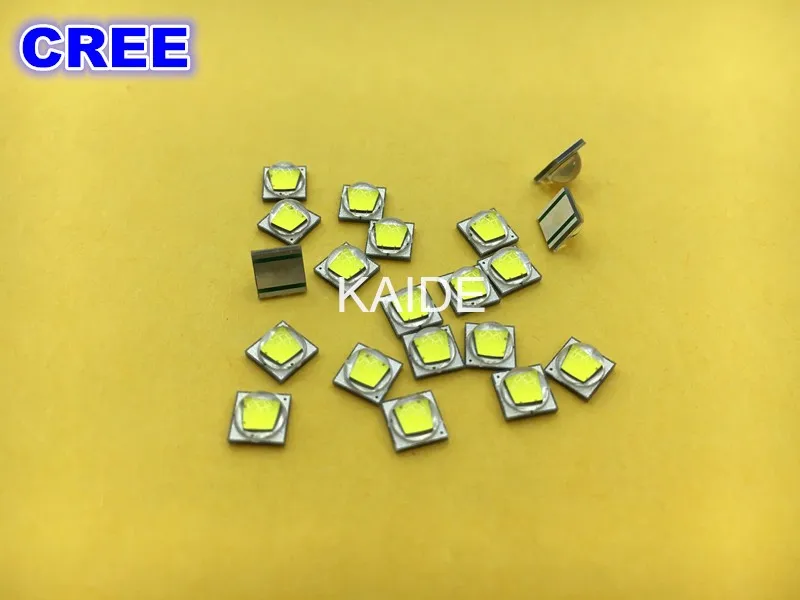

Что значит сильно маленький кристалл?
расстояния до купола разное, внутри 5мм светодиода кристалл меньше размером
на фото видно что контакты к кристаллу у XML2 толще и короче (а короче значит кристалл больше)

Вы сравниваете фото с разных ракурсов, к тому же ошибочно чертите линию не от края линзы, а от пластиковой шайбы, прибавляя примерно по миллиметру с каждой стороны. У меня нет под рукой своего родного фотоаппарата, которым можно было бы хорошо сфотографировать, но уверяю вас, края кристалла почти достают изнутри поверхность линзы по углам, зазоры там почти отсутствуют вообще.

я только что смотрел на светодиод под разными углами и никак не мог добиться таких тонких и длинных контактов и такого маленького кристалла, что со мной?
скорей всего из широкоугольный объектива акцентирует перспективу, искажает предметы, делает сцену более объемной.

Я вам ещё раз повторяю - вы в своих геометрических построениях начертили линии не от края линзы, а от внутренней стенки цилиндра белой вставки, прибавив несуществующие 1-2 мм своим красным линиям. Не надо настаивать на ошибочном мнении, проводя измерения по кофейной гуще.
