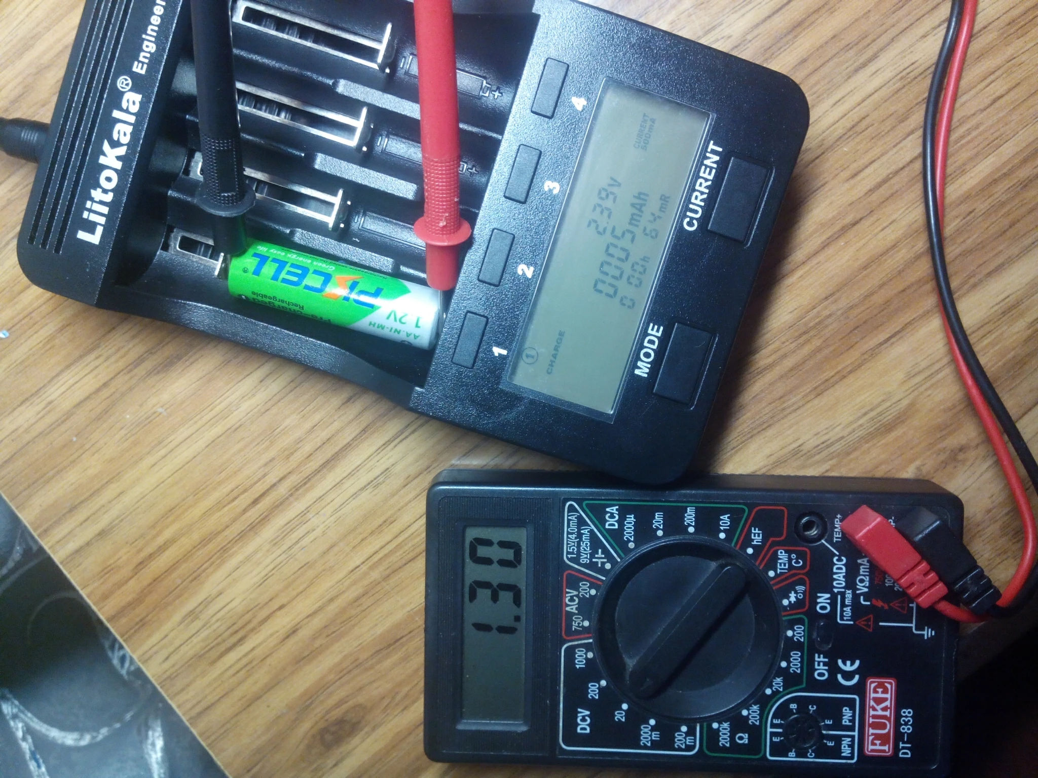

Мерием параметры при помощи нехитрой установки:
ID:	180545 Нажмите на изображение для увеличения

Как видно из графика, этот термодатчик нам совершенно не подходит. Потому что на интересующих нас температурах уходит в крутое пике. И замена пулапов нам не поможет!
Китайцы походу припаяли первое что попалось под руку
Смотрим даташит на термо резисторы в интересующем нас диапазоне и находим что разработчики скорее всего хотели поставить туда терморезистор на 3,3к (в этом случае сработка термозащиты будет в диапазоне 55-60 градусов), либо 2,2к (45-50 градусов).
Датчики выбраны и куплены. Позже буду впаивать. Но сперва надо немного фрезернуть корпус и приделать туда медные пластинки чтоб температура снималась с батарей а не из нутрей корпуса.
