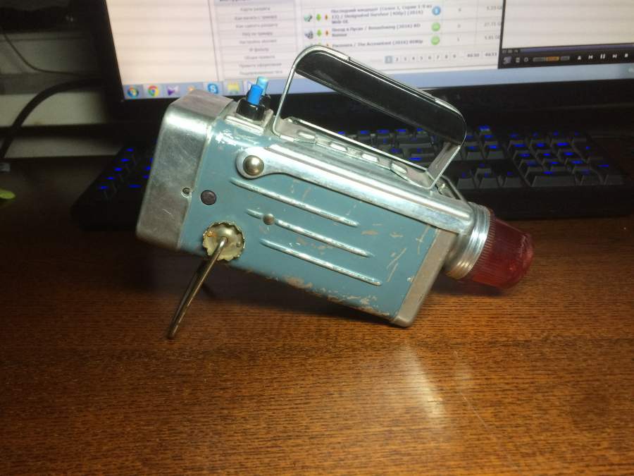

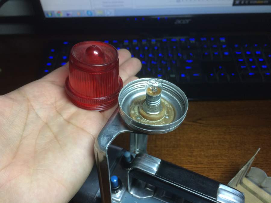

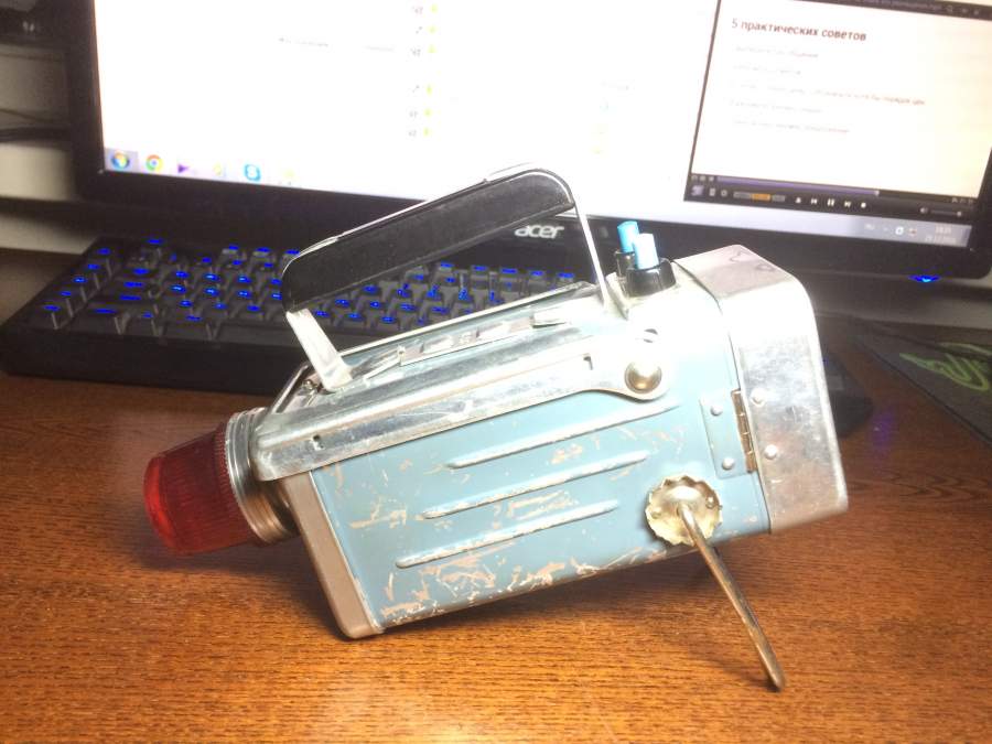

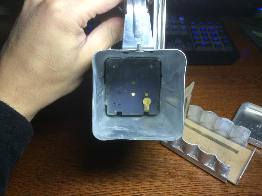

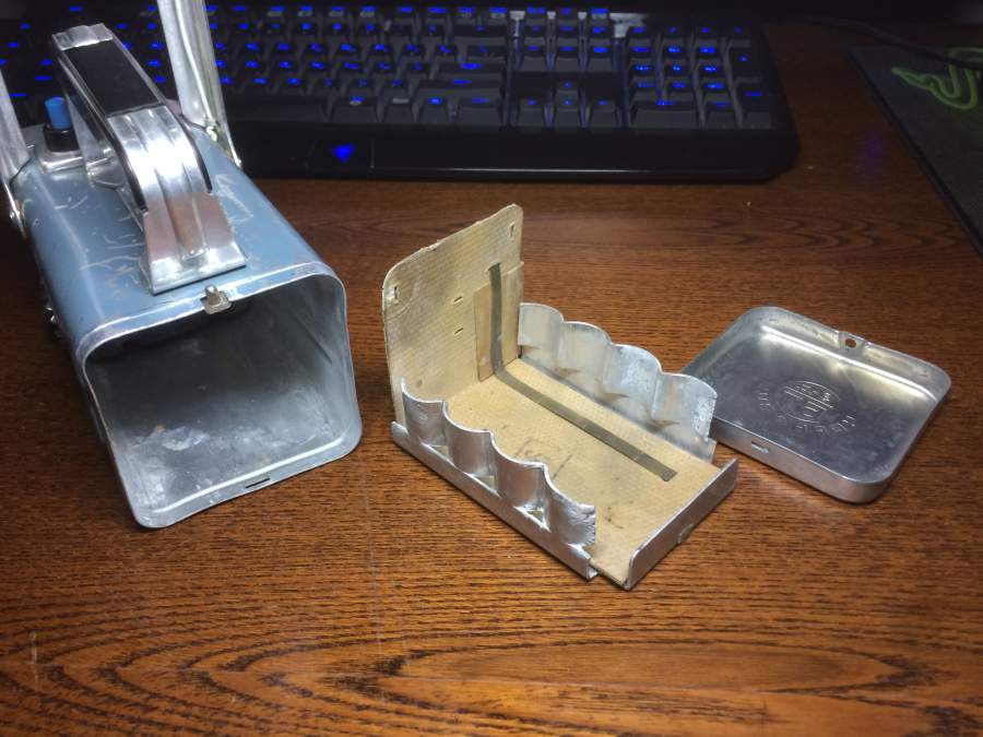

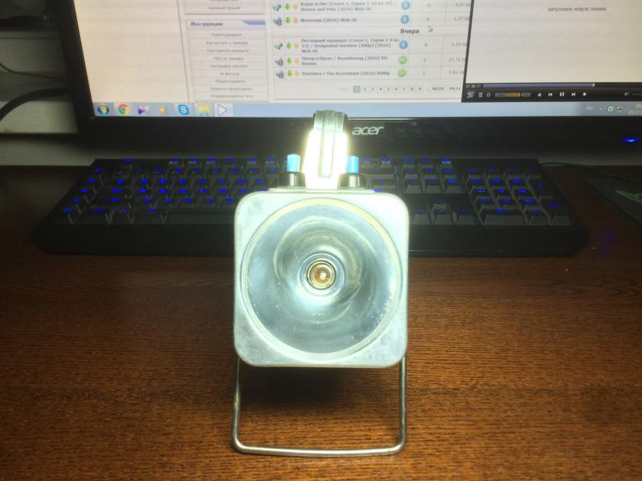

С наступающими праздниками друзья! В последнею барахолку этого года, попал мне в руки фонарь "Черновцы". Не знаю, будете смеяться надомной или же радоваться за меня - досталось мне это чудо за 500р. Купил я его потому, что ничего подобного никогда не видел. Он как будто из мультика или же, из какой-то компьютерной игры (жаль фото не передает настоящий, насыщенный цвет фонарика, да и фотограф из меня, прямо скажу - никудышный). Фонарь естественно был без батареек, но с целыми лампочками, есть дефекты по корпусу, местами выгнут метал(алюминий скорее всего), на то, что поцарапана краска внимания даже не обращаю, она придает ему(по моему мнению) еще больший шарм!=)

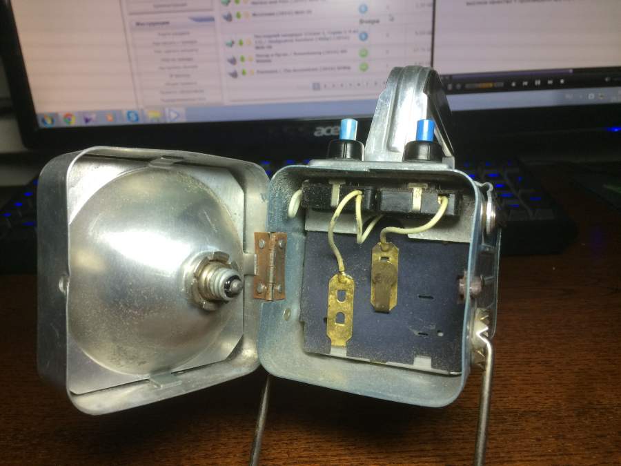

Пришла мне в голову идея! А что если из него сделать хороший, мощный бластер? Заменить лампочки на диоды, засунуть аккумулятор в батарейный отсек, НО! полностью оставить внешнюю целостность и антураж фонаря! Места в нем, должно хватить для самых извращенных технических фантазий =)
Как всегда делюсь и хочу поговорить с вами о моих задумках. Как вы думаете, не утопически ли я фантазирую? Можно ли реализовать то, что я изложил выше и будет ли уместно это делать в этом "теле".
Если позволите, хочу объяснить зачем мне это нужно. Приезжаю значит я с ребятами(ребята семидесятники) на охоту, вытаскиваю я этот мультяшный фонарик и слышу: что это за хрень ты в очередной раз приволок, а я им: - хопа! - стоять на месте! и тут все заливается ярким светом... (я иногда адекватный человек, просто пишу под впечатлением и местами пытаюсь прикрепить к тексту немного юмора, если не слишком успешно, прошу меня извинить).
И самое главное, о чем сразу не сказал. Я совершенно не разбираюсь в "фонарикостроении" и ничего толкового соорудить не смогу, отсюда следует, что мне нужны будут услуги опытного фонаревщика, который сможет реализовать мою детскую мечту.
П.С. Если у вас, дорогие форумчане, будет проявлен интерес к данному фонарику, с удовольствием послушаю ваши мнения и советы.
С уважением, Антон.

Для переделки под светодиод не очень хорошая тушка. Есть на фонаревке человек с Америки, он похожие переделывал.
Но я бы оставил как есть, но нашел бы самую мощную лампу с таким цоколем, под нее подобрал бы питание с литиевыми аками, может даже через преобразователь ДС-ДС.
И внешний вид сохранил, и вау эффект получил.

1. Диод должен упираться на заднюю металлическую стенку, которая в свою очередь должна либо соприкасаться с корпусом на большой пощади, либо быть самим корпусом.
2. Лампа имеет диаграмму примерно 360гр. обычный диод 120гр. отражатель для лампы плохо собирает свет от диода.
Насчет нагрева -если отражатель алюминий - все нормально тепло от заменителей он отведет. Если пластик - меняйтесь с колекционерами, либо оставить как есть (лампа 6,3в*0,3А + 2шт. 18650 + понижайка)
