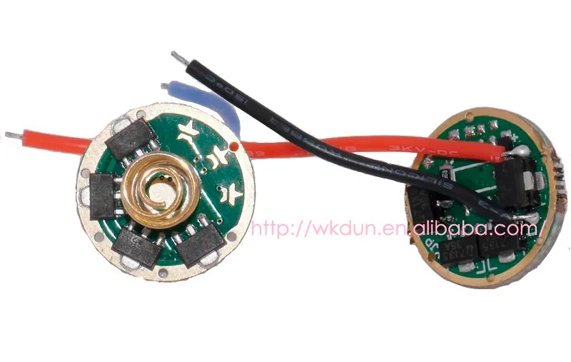

Уважаемые подскажите .
Драйвер 10 * AMC7135 3500 мАч , три звезды .
Есть однорежимные , 3-х и 5-ти режимные .
Может попадались кому подобные .
Какая звезда , за какой режим отвечает ?

johnkey68,
А разве там вообще есть режимы ? Контроллера не видно на фото...

Посмотреть сообщение Сообщение от johnkey68 :
Есть однорежимные
любая за никакой.
судя по фото, каждая звезда соединяет свой никуда не подключенный контакт с минусом питания.
3-х и 5-ти режимные
на странице описания товара должно быть написано какая зачем.

Что бы особо не офтопить , отвечу всем отписантам
Посмотреть сообщение Сообщение от nesedoj :
johnkey68,
Судя по фоткам , продаван не заморачивается подробностями , воткнул фотку одно режимного драйвера и посчитал что на этом достаточно .
Ссылку надо на товар давать, а не на ту же самую фотку.
Каюсь , дал маху
Было бы описание , вопрос бы не задавался .

Продолжаем разговор , в деле освоения фонариков я чайник , да и электротехники в целом тоже , но хочется с вашей (всех участников дискуссии) помощью немного поднабраться знаний .
По знакомству с драйверами от Саймона , напаял перемычку в нужной точке и все , требуемый режим работает .
Думал что на заказанных драйверах будет тоже самое .
Ан нет .
Вот фото пришедшего железа .
Качество так себе , жена снимала на телефон , но что то разобрать можно .
Как я уже и говорил драйверы один с тремя , другой с пятью режимами работы . Со стороны звезд все девственно чисто .
С другой же , заметил вроде бы разницу .
Ваше мнение , господа старожилы фонаревки ?

Судя по 3 mode и 5 mode режимы там зашиты наглухо
а все то же
проще проверить. там не так много звезд, чтобы раздумывать
это не nanjg на attiny13, чтобы все наизусть вспомнили назначение перемычек неизвестного драйвера на непонятном контроллере.
где-то давно в одной из тем (вроде про самый маленький фонарь на 18650 с воллбайса) было упоминание подобного выродка с исследованием звезд. вроде genuine там в названии драйвера фигурирует.
хотите - ищите, нет - замкнуть звезду отверткой займет 5-10 секунд вместе с проверкой режимов
Надо дождаться ответа продавца .
Спросил можно ли управлять режимами , он ответил , что можно .
Попросил схемку .

Разумеется, режимами управлять можно. Как и во всех подобных драйверах, прерыванием тока. Звездами же не режимы выбирают, а ГРУППЫ режимов. И эта возможность зависит не от наличия площадок на плате, их может и не быть вовсе, а исключительно от прошивки контроллера.
