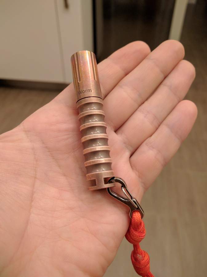

По умолчанию Re: Состаривание меди своими руками
zazara, дома, на удивление, не нашел уксуса, пришлось аммиаком. Стоял 10 минут, заметно потемнел, затем я его немного протер до блеска, а батарейный отсек немного потер губкой по граням, чтобы они стали светлее, вышло прикольно!
Pavel Zhalnin, А у меня такой же worm лакированный - химия не берет. Или отмывал сначала?
zazara, нет, у меня без лака, он пришел уже немного патированный, я его лимонным соком протер - стал как новый, теперь химией затемнил. В сравнении с тулом медным немного цвет другой, но наверно это из-за накатки на туле
