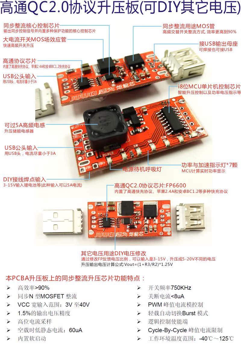

Наличие QC2.0, в таких преобразователях - это разумеется из разряда фантастики.
Taobao.com в помощь.
http://mistertao.com/beta/p...

ceramic, спасибо, прикольная штука.
Но лично для меня, в данном случае, будет легче осуществить первый вариант. То есть, купить зарядку в прикуриватель (в местах попроще), раздербанить, вытащить внутренности, собрать, склеить в кнопке - это для меня кажется более простым делом, недели заказ от туда ))))
