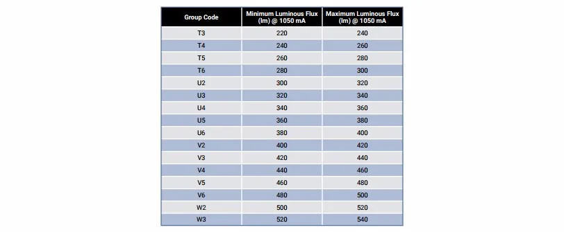

Вопрос: стоит ли переходить на XP-L hi W2 1A (XPG3 не предлагать) чтоб увеличить рантайм и люм по больше в фонаре Astrolux s41, сейчас стоят 219b s220, один светодиод испорчен,
Еще вопрос, так как тут стоит импульсный драйвер, переключает режимы он ограничивая по току или по вольтажу? потому как у светодиодов разное падение напряжения, в линейном драйвере все строго по току, а как в данном драйвере A17DD-L FET?

Посмотреть сообщение Сообщение от Niko0O :
W2
Когда доберётся до этой биновки, тогда и стоит
через годик
может быть
Qwertus вне форума   Вверх
поменять драйвер. или заменить акум
светодиоды - потребители тока. драйвер даёт такое напряжение, чтобы ток соответствовал заданному значению
я смотрю на картинку. где подвох? с обоих сторон одинаковое значение мощности
blindnick вне форума   Вверх

По умолчанию Re: Вопрос-ответ. Часть 10.
CREE Xlamp led 10W XP-L HI W2 1A возможно китайчик решил схитрить и продавать то чего еще нет((
скорректировал током мощность
Спасибо
чем он так плох(драйвер)? акум GA
[Исправлено: Niko0O, 14.10.2016 в 14:35]
Niko0O вне форума   Вверх
вот
Вот что?
Я что-то ордер кода там не вижу. Как с этим быть?
А то, что до сих пор XPL Hi еле-еле добрался до V3, а XPL HD не перевалил V6 на размышления не наводит?
Т.е. в али-фонари на XML в 2000 люмен и али-аккумуляторы 18650 в 9900 мАч тоже безоговорочно верите?
[Исправлено: Qwertus, 14.10.2016 в 14:39]

Вот что?
а откуда они тогда значения берут
на w2 w3 с потолка? взгляд на будущее?
я заметил что в даташите сейчас максимум v6..
[Исправлено: Niko0O, 14.10.2016 в 14:40]
взгляд на будущее?
Задел на будущее. XML2 когда вышел? А у него сразу было значение U3. И когда он до него физически добрался, сколько лет прошло?
тут понятно сделано на потребителя, но зачем с группой врать на светодиод, раз он уже продает только светодиоды то должен правильно давать описания товару...не понимаю я этих киДайцев..
Враньё это сознательное введение в заблуждение.
W2 V2, как вариант, он там ни бельмеса ногой и просто опечатка.
Так и с 2000 люменами ж врут и не краснеют их жёлтые лица.
чем то напоминает выпуск процессоров на ПК они могут сразу выпустить нормальный проц, но они делают это постепенно чтоб якобы с каждым годом прирост в вычислительной мощности, чтоб люди обновлялись и был стимул покупать новое, также и с мобильными процессором, выпускают сначала с заниженной частотой, потом выпускают через пол года с приставкой турбо и разгоняют и продают по новом ценнике..
даже не могу связаться с продавцом, что то али глючит, если б он предоставил фото упаковки бабины с кодом светика... но как всегда он будет мне не по теме отвечать..
