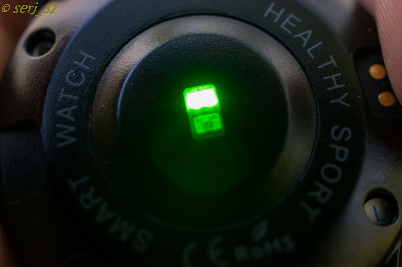

На обратной стороне корпуса расположен оптический датчик пульсометра и контакты для док станции. Корпус скреплен 4 саморезами. Герметичность корпуса нигде официально не заявлена, но мытье рук и занятие спортом, вылазки на природу часы нормально выдерживают. Правда здесь как и у xiaomi браслетов все будет завсеть насколько хрошо при сборке все склеилось (не пожалалел ли сборщик клея)

Часы показывают оптимальный ритм исходя из роста и веса пользователя. У самого пульсометра есть 2 режима работы - спортивный и обычный. Так же есть напоминане о превышении пульса исходя из диапазона заданного пользователем. Про пульсометр сложилось мнение что точнось и повторяемость измеряемых результатов не самая высокая. Но примерно порядок верный.
