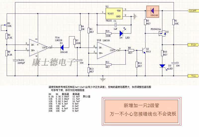

что бы девайс назывался "станцией" достаточно 3-х минимальных пунктов
питание нагревателя пониженным напряжением, а не от сети;
гальваническая развязка;
автоподстройка температуры жала.
(например solomon SL-xx и им подобные. одна паялка всего - но станция! зато обладающая всем перечисленным)
данный девайс этим обладает?
Да.

Самый дешевый набор для сборки паяла на T12. Стабилизация и регулировка температуры присутствует, циферок нет.
бу жало в подарок каждому.
за 4 с копейками бакса я его прямо сейчас бы купил! только не выходит ни икса...
жаль что на ибае такого нет с приблизительно такой же ценой...
Это без блока питания и доставки (внутри китая+международной+комисия посредника)
Потому что там не продают без доставки
