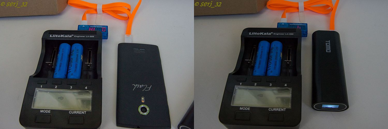

Отдельно у зарядного устройства есть функция power bank, но она работает только когда устройство отключени от сети.
На выходе ток до 1А. Функция павербанка будет работать только если установлены Li аккумуляторы.
