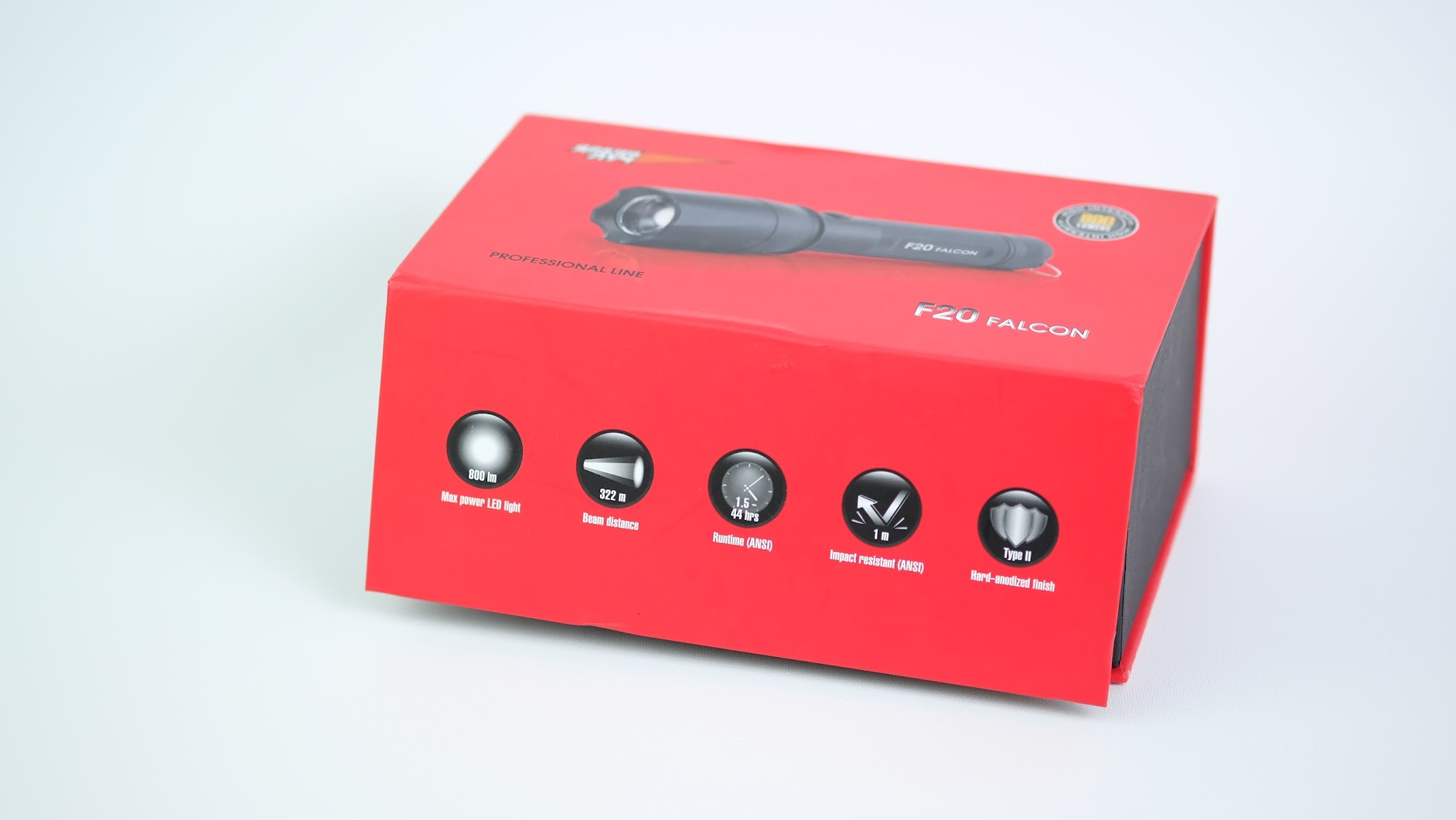

Поставляется фонарь в добротной яркой картонной коробке, со всем необходимым внутри.

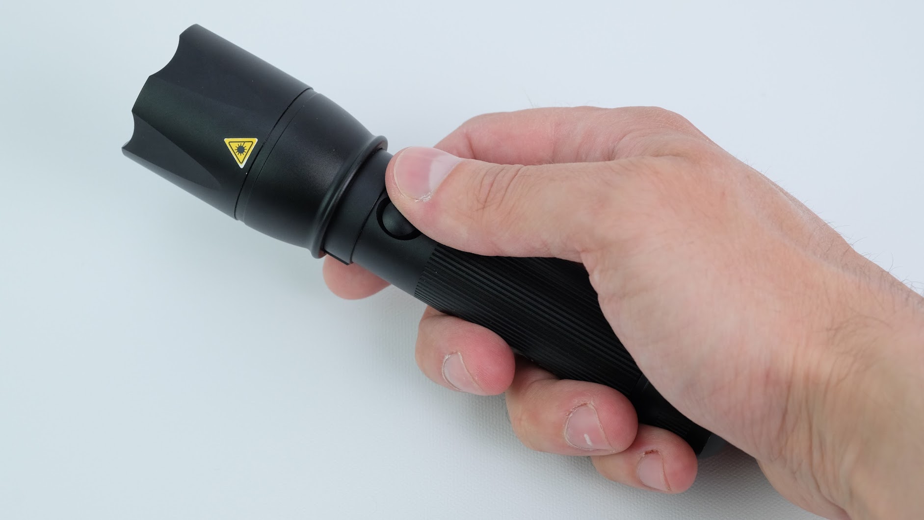

И сам герой обзора:
В руке лежит хорошо, как и практически любой фонарь на 18650.
Кнопка из алюминия выступает прилично, ход большой около 4мм, клик четкий. Найти и нащупать ее легкого, переключение режимов полу нажатием, все просто и интуитивно понятно, и наконец то нет стробов и SOS, нет совсем! За это отдельное спасибо инженерам.
В том же фениксе мне она показалась менее удобна, как и все управление в целом.
Falcon длиннее Fenix на пару сантиметров, за счет встроенного зарядного порта microUSB.
По удобству удержания в руке оба фонаря на 5 баллов, они не мелкие и не слишком крупные.

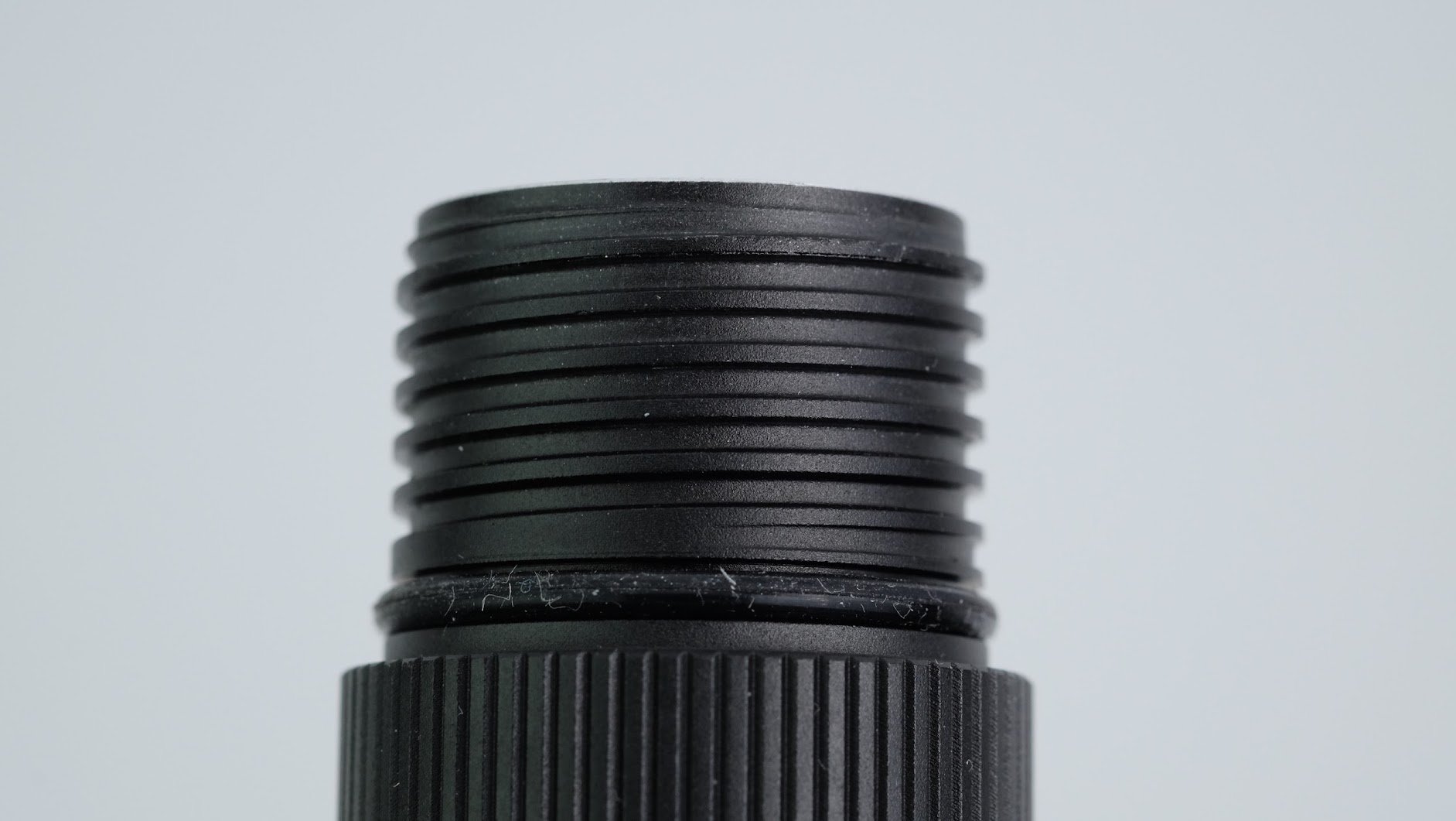

Резьба прямоугольная, анодирована, шаг широкий, 4 оборота. Можно разорвать цепь, открутив хвост на 1,4 оборота.

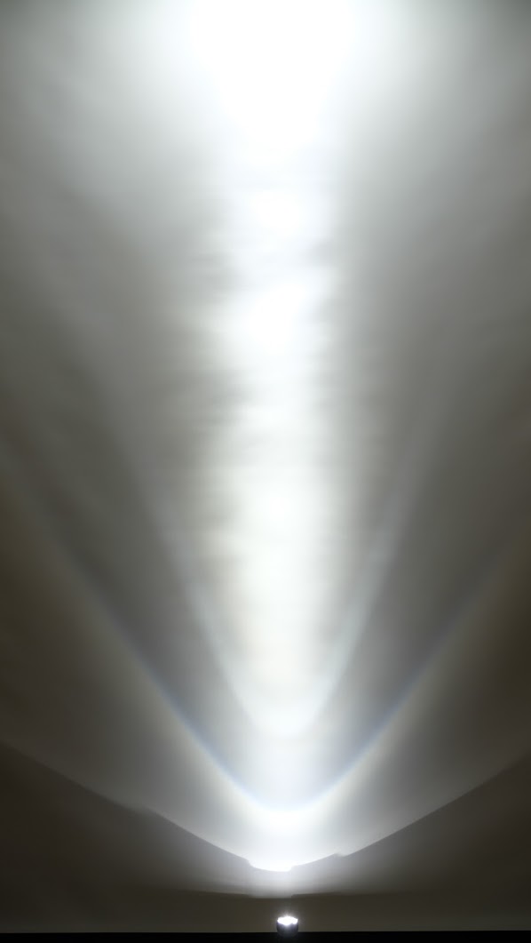

Свет:
Яркий луч FalconF20
Fenix FD40
Феникс ярче, в том числе за счет холодного диода, в живую оттенок Яркого луча очень приятен. При сравнении с фениксом, последний зеленит.
Дальность по FL1 standard у Fenix FD40 300 метров у F20 Falcon 322 метра по стандарту ANSI. У меня с 5 метров получилось 1050 и 900 "попугаев" соответственно.
В живую F20 Falcon казался дальнобойнее, возможно так оно и есть, а может потому что Fenix светит шире.
Вообще глядя на размер головы Fenix и помня что там Cree XP-L HI удивляешься его широкому свету.
У Fenix значительно больше артефактов, особенно в промежуточных положениях фокусировки. На природе артефакты у Яркого луча не заметны, у Fenix все еще видны. камера их практически не передает, но они есть.
Боковая засветка присутствует в сфокусированном положении у обоих фонарей, и достаточна для подсветки, но у Fenix значительно шире и ярче.

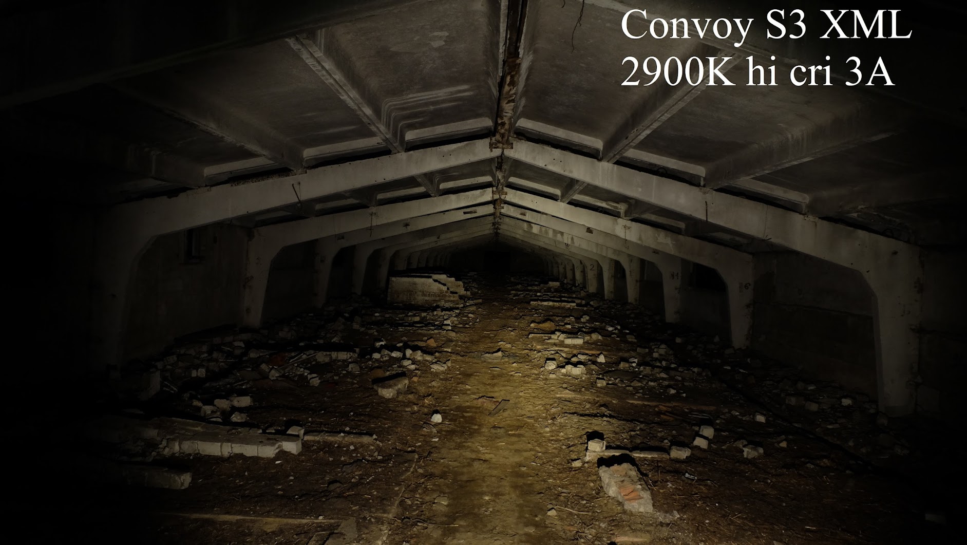

Сравнение с другими фонарями на 18650:
