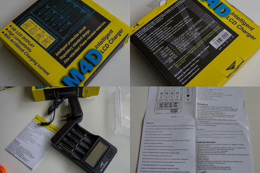

Упаковка устройства картонная коробка с нанесенными на нее характеристиками. Комплект поставки небогатый - инструкция, блок питания с евро вилкой (220В - 12В 2А), само зарядное устройство.

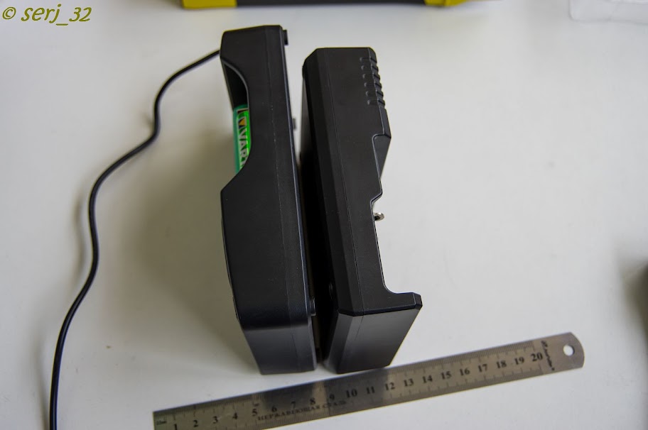

Габариты стандартны для устройств такого типа. Н4 от сошайн имеет аналогичные размеры. В сравнении с младшей моделью М2
Сборка корпуса хорошая, материалы не вызывают ощущения дешевизны. Правда странным выглядит отсутствие резиновых накладок-ножек по углам хотя места для них предусмотрены.
Размеры слотов позволяют заряжать аккумуляторы длиной до 72мм и диаметром до 26мм. Минусовый контакт подпружинен. При "езде" он не скрипит и не заедает.

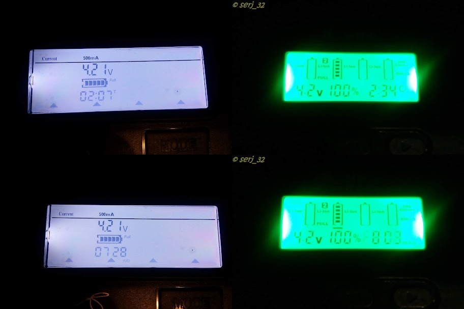

Зарядка лития в сошайне и М4 занимает примерно одинаковое время и по завершении заряда устройства показывают похожие значени заряженной емкости
Экран зарядки условно имеет 4 строки
- значение зарядного тока а в правом углу индикация LiFe аккумуляторов
- напряжение на аккумуляторе
- индикато разяра 4х сегментный, условно показывает % заряда
- время заряда или при нажатии кнопки MODE показывает заряженную емкость (даже в процессе заряда а не только по окончании как сошайн)
Подсветка светит не постоянно.
Экран и одновременный вывод информации на нем это была одна из причин отказа от сошайна Н4.
Вторая причина - заряд NiMh аккумуляторов Ь4 производит более корректно. В сошайне NiMh лучше еще оставить минут на 30 в слоте что увеличивает время заряда.
