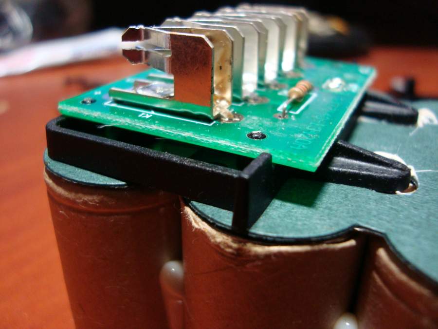

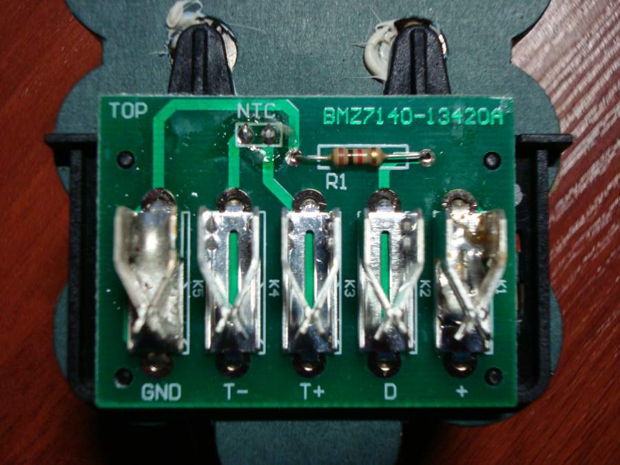

Задам, наверное, нечестный здесь вопрос... )
Нашёл на Али кадмиевые банки за недорого (вариант 1, вариант 2). Решил пока не тратить 3 с гаком штуки, а попробовать сообразить халявное.
А вот фото разобранного акб моего Metabo (10 банок по 1.2В):
Схема держится мёртвой хваткой. Припаяна она там или на термоклее - непонятно.
Подскажите пожалуйста, что означают маркировки на контактах. Кроме земли не понял, что для чего. Как это добро можно разобрать?

Посмотреть сообщение Сообщение от Нерв :
а что дает поиск в интернете по "NTC" и потом найденное сопоставить с маркировкой "Т+" "Т-"
Контакт Д - индификация батарейного блока сопротивлением.

Посмотреть сообщение Сообщение от KOCMOHABT :
Терморезистор. Грубо говоря, полупроводниковая термопара, которая контролирует температуру аккумуляторов на одной из банок?
Два контакта терморезистора, идущих в зарядное устройство?
То есть как на мультиметре - замер сопротивления? Вторым контактом выступает наверное земля...?
Без применения лома и такой-то матери это можно демонтировать? На чём оно держится?
по идее, что можете отламывайте, далее если не будет отломано, медленно нагрейте, без интузиазма, как будет поддаваться, отрываете.
штатная зарядка жива? тогда банки подпаиваите на штатные места, ничего более не трогая.
Между банками, ибо греться они будут совместно друг с другом.
ЗЫ
когда будите отламывать, увидите его, и не оторвите
[Исправлено: KOCMOHABT, 13.05.2016 в 22:42]
