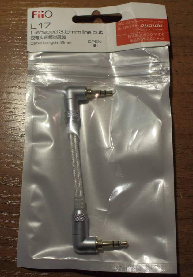

Al, не...судя по всему это провод, типа правильный, экранированный и т.п. Длина всего 5 см, а стоит под 1000р.

Al, межблочник для усилителя

А, как раз такого типа я искал чтобы в комбик плеер воткнуть, только попроще, оказывается не часто встречается, но наткнулся на усилок для наушников, пробовать не было времени, штука не хитрая: мини-джек на плеер и вход для наушников с другой стороны кабеля, он же видимо и усилитель, суперкомпактный, сантиметр, может полтора в диаметре
У меня такой поневоле, заказывал для плеерного сэндвича рамку чтобы стяжными резинками колесо и кнопки не перекрывало, там в комплекте подобный, по смыслу и содержанию от обычного чёрного что идет с усилом отличается ничем
Вертикальные джеки удобнее, петля жёсткого провода не перекрывает выходы или ручку громкости.
Есть некий конструктивный плюс перед самодельными паяными джеками что хвостик пластика заливает полностью пайку джека и сливается с изоляцией.
Тоесть джек можно развинтить и резьбовой колпачок что есть что нет, литой он короче говоря.
Качество самих джеков обычное, немецкие по 100р в музыкальных магазинах получше будут.

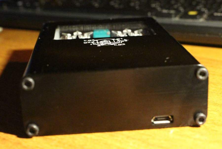

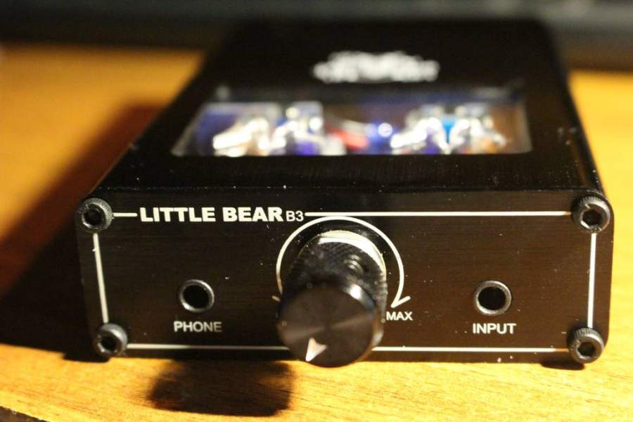

Значится так...
Кирпич с лампочками приехал, выглядит солидно и внушительно. Сделан аккуратно, корпус подогнан хорошо, алюминий анодирован.

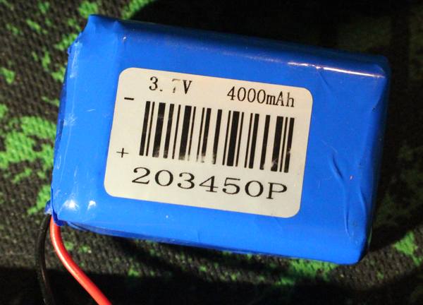

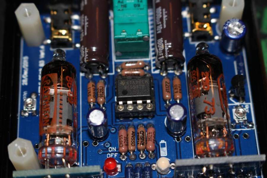

У кирпича внутри стоит вот такая батарейка
и она почему то не закреплена... Пришлось вскрывать и лепить на двухсторонний скотч, а то ощутимо болталась.

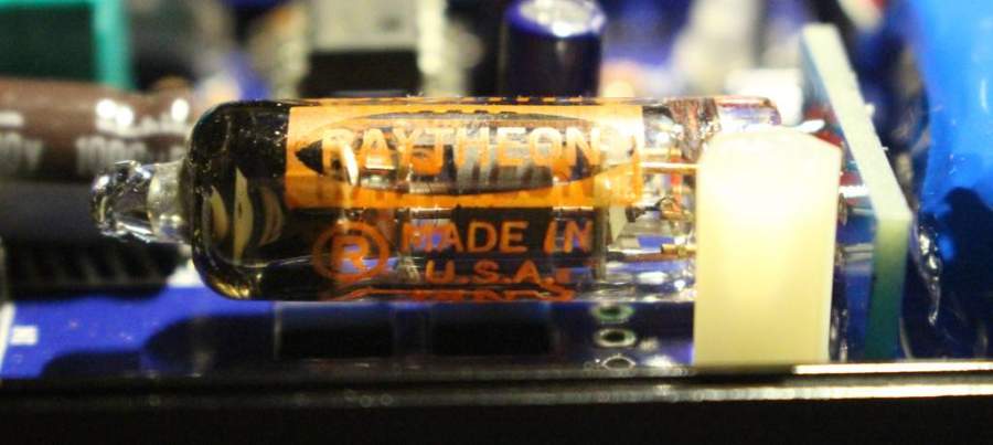

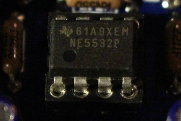

Основная плата с "лампочками" и усилком NE5532
Ламповые лампочки

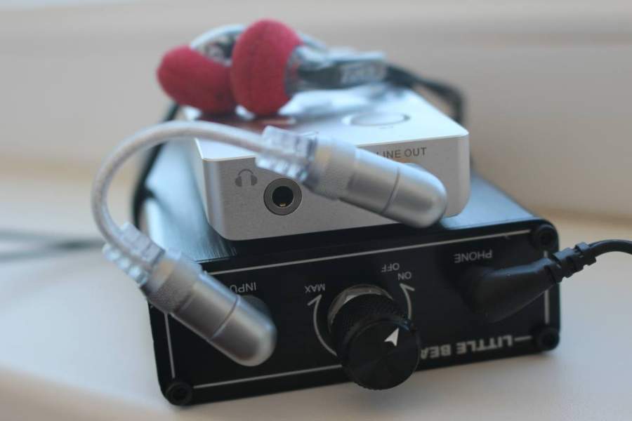

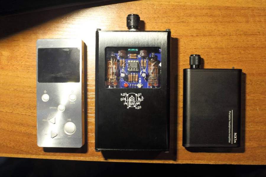

Первое впечатление положительное, звук стал ярче и насыщенней, низа более проработанные и у высоких добавилось всяких параметров.
Топпинг звучит суше и нейтральней, сцена у медвежонка пошире.
Запас по громкости больше, и подача по драйвовей. У топинга правда есть регулятор усиливающий или уменьшающий Gain, на LB смены режимов нет.

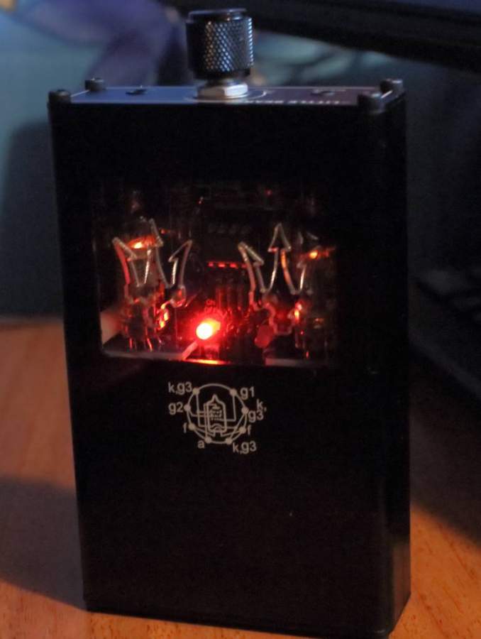

При включении идет разогрев ламп и на несколько секунда пшиканье в наушники, после чего все затихает, как и должно быть у лампового оборудования.
Белый шум присутствует, но он очень слабый.
Еще когда заряжаешь плеер, то при косании плеера идет небольшое возбуждение, гуньдеж. При отключеном внешнем источнике питания наводок нет.
Бутерброд конечно получится жирный и не для всех карманов, xduoo даже теряется на его фоне
Греется агрегат не сильно, градусов где то 40, впринципе как и Xduoo.
Впринципе данный агреат можно использовать и как стационар для больших ушей, работа во время зарядки у него предусмотрена.
Вот такие первые впечатления, будем слушать...

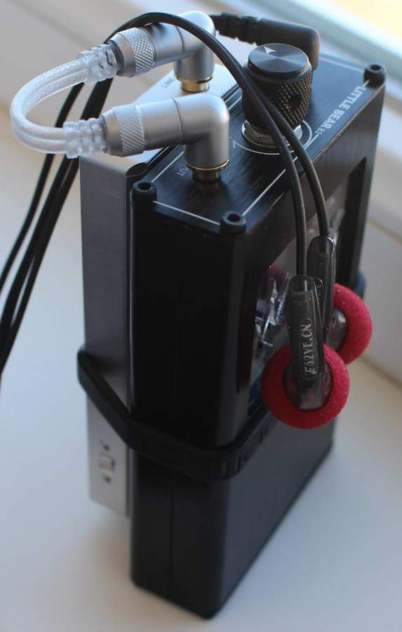

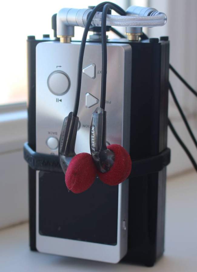

Прикрутил я плеер к усилку на липучки и резиновое кольцо, подсоединил межблочник.
При включении зарядки на оба устройства - стартует усилок, хотя ручка выключателя выключена.
Отрубаешь питание от плеера - усилок вырубается.
Отрубаешь межблочник - усилок отрубается.

Запишите себе в заметки по ламповой технике, после такого "прогрева ламп" как выше самопроизвольное включение - усилился фоновый шум и очень существенно.
Слушать музыку было не комфортно и это не было нормально.
Я даже подумал, что попец бобику настал, или кондер какой нагнулся или еще что.
Расстроился плюнул и лег спать.
Сейчас включил - шума нет, немного похрустело и все в норму пришло.
Видать в выключеном состоянии что-то неправильно заряженное - разрядилось.
Подозреваю, что это сами лампы себя так повели после косяка с зарядкой.
А еще ламповому усилку надо дать прогрется перед прослушиванием - минуты 2, тогда остаточные шумы и хрусты уходят.

Проблемка с шумами решилась банальным подкручиванием переменного резистора на плате стабилизатора. Он там предусмотрен. Сам конечно предполагал подобное, но подождал, что скажет разработчик. Видать не донастроили перед продажей.
Теперь все замечательно.
