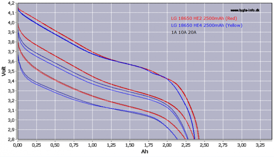

Старый 21.03.2016, 10:43   451
dvk99
Регистрация: 08.02.2016
Последняя активность: 24.10.2023 14:21
Сообщений: 47
По умолчанию Re: Хочу подружить шуруповерт и литий. Часть 4.
Посмотреть сообщение Сообщение от ilyasov1 :
LG IMR18650-HE2 за 2,85 евро
Лучшие из этого списка, были сравнения.
Если очень важна емкость и не жаль денег, то HG2.
dvk99 вне форума   Вверх

Старый 21.03.2016, 12:40   453
Maksym
Регистрация: 26.11.2011
Сообщений: 10294
Сказал(а) спасибо: 431
Посмотреть сообщение Сообщение от dvk99 :
А НЕ4 хуже?
Maksym вне форума   Вверх

Старый 21.03.2016, 13:43   455
dvk99
Сообщений: 47
А НЕ4 хуже?
Чуть-чуть, на больших токах:
пп 2-8 заменил установкой LiPo 4S, уже два года живет и работает, все провода штатные, ничего не паял, просто вывел из корпуса. Аймакс стоит стационарно, все время чего-то заряжать надо. У меня все это было, так что частный случай.
Сейчас появился второй шурик на 12В, купленный за 500руб. Хотел как-то по-другому сделать, платку в корпус батареи, платку с крутилками в зарядник. Даже заказал уже. Потом подумал, что изредка это балансировать придется, или платку балансира задорого, да и плату защиты проверять надо. Лень, дырку в корпусе батареи, 3S туда и все.
HG2, HE2 - в шурик? Вот уж хрен, слишком жирно, есть куда применять. Для ответственных задач, проф. применений лучше не жадничать и купить какую-нибудь макиту с литием заводским.
Собирая позавчера сборку из 18650 банок случайно засверлил корпус насквозь и вонзил в одну из банок
Батарея пшыкнула, пошел несильный и не особо едкий, но все же дым, батарея стала нагреваться...
Быстро откусил ее от пака, завернул в фольгу, бегом вынес на улицу...
Еще раз перекрестился, что использовал банки ли-ион, а не мягкие модельные липольки ... Нахрен ваши "лень... купил и вставил...зачем банки?". Мне здоровье дороже!!! Спасибо изобретателям ли-йон банок!!
