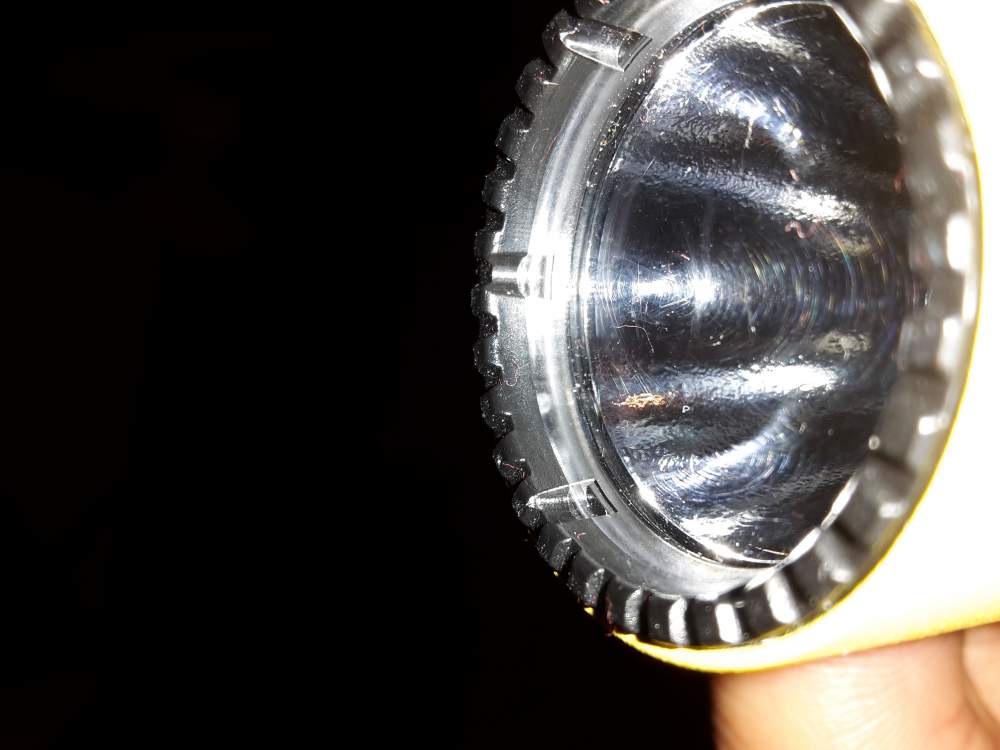

Фото постараюсь сделать.
Вот 6px с обычным xeno bezel ring.
На своих g2x не пробовал, но по виду обычный шуровский безель с 6 углублениями, только с насечками. Но такие и на KX4 были.

Я поставил ксеновский безель, с чорным нитриднотитановым покрытием, оно прочное, безель стоит как влитой.
Со старого смарта можно снять гориллаглас и вырезать, хотя тоненькое наверно

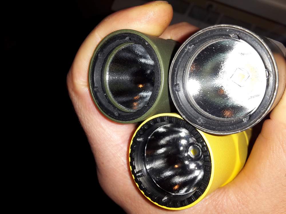

Обещанное фото. Троица G2, C2, G2X.
И G2X собственной персоной.
