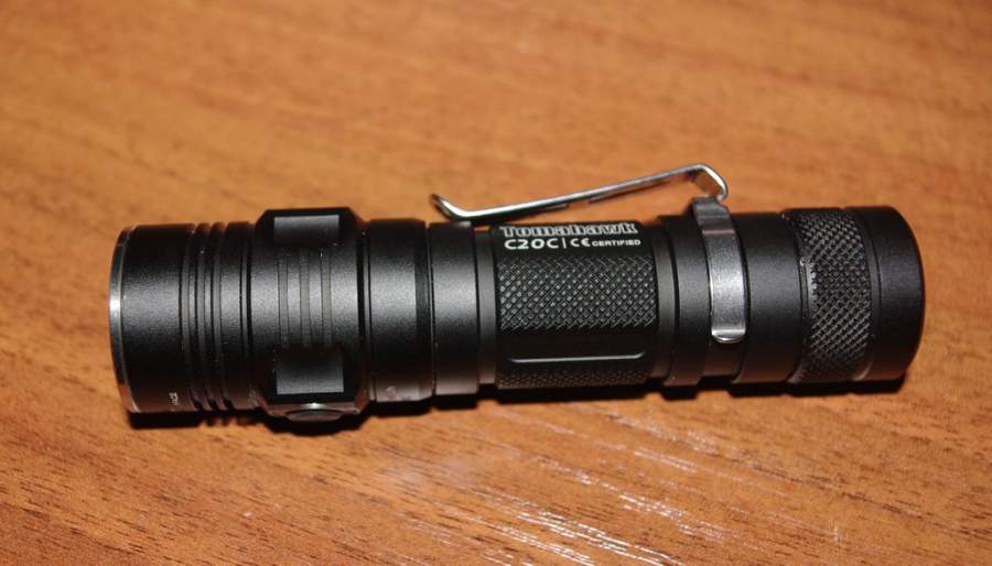

Немного впечатлений:
Фонарик приехал в коробке с надписью 620 люмен, все аккуратно запаковано, чехол крепкий, не тряпочки как у феникса, найткора и джетбима, но над практичностью данного чехла конторе стоит поработать, излишне большая липучка и длинный клапан. А так послужит долго.
Сам фонарь:
внешний вид придраться не к чему, фонарь сделан аккуратно, накатка хорошая, клипса сидит крепко, кнопка удобная и нажимается с некоторым усилием, что тоже хорошо, четкое нажатие.
Диод посажен ровно, гладкий рефлектор.
Размеры фонарика то что надо для ЕДЦ, в руке лежит отлично.

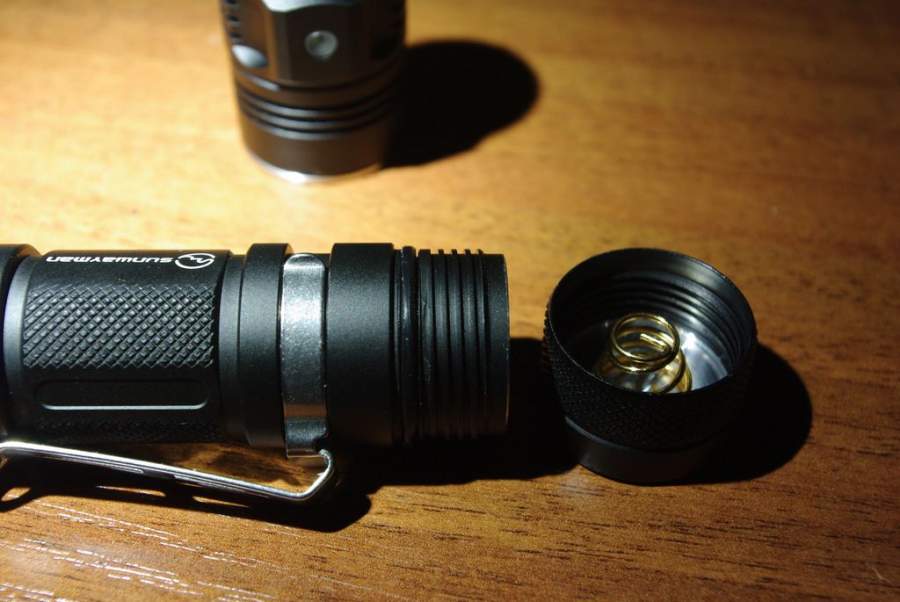

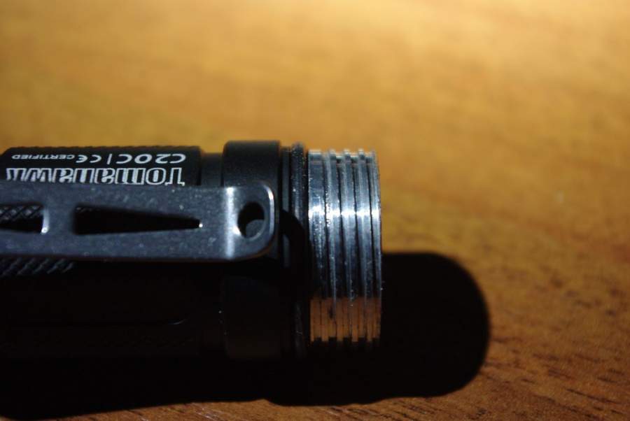

Откручиваю башку и охреневаю
Резьба с зазубринами и какие то 2 проточки... Здравствуй жопа...
Но это не все, на теле со стороны башки резьба еле еле проточена
им что резьбы жалко? Вроде бы уже неплохие фонари делают, а 2 таких косяка. Резинка конечно закроет эти проточки, но нахрена они вообще там нужны были? И с одной стороны резьбы такое ощущение что обрабатывали на наждаке что бы подогнать под размер.

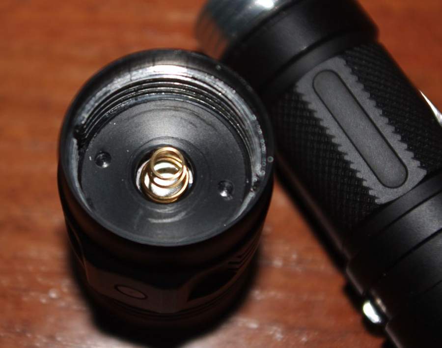

Другая сторона словно небо и земля
Смазки нет вообще, даже феники с найтокрами уже мазюкают свои фонари, и на Convoy резьба промазана. А тут пожалели.
Короче снаружи фонарик выглядит неплохо, с нутри как будто дешевый ширпотреб.
По ним драйвер загоняется и фиксируется.

Затем что она откручивается и не заклеена, что бы например промазать и просто посмотреть состояние. Я так делаю со всеми фонарями, элементарно проверяю все доступные узлы.
А резьба реально очень неглубокая, когда закручиваешь с трудом попадаешь, так как елозит туда-сюда. У меня только на Ярком луче и Акорае такая резьба.
Понятно что откручивать эту часть много не потребуется, но это реальный косяк. И 2 проточки снижают водоустойчивость, в воду уже страшновато засовывать.
Кстати сколы возле кнопки тоже присутствуют, и причина им криворукая заклепывание кольца кнопки.
