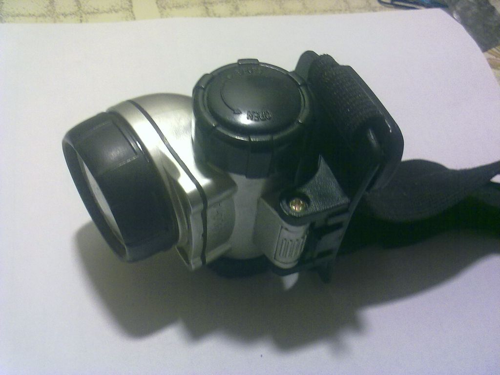

Все, как обычно. Валялся без дела отслуживший свое китайский фонарик. Типичное многодиодное гуано, однако вполне способное осветить садовую дорожку, когда мне приспичит выйти во двор. Достался он мне в подарок, если так можно выразиться. Брак. Впрочем, после разборки и сборки в правильном порядке, оно заработало и долго служило дежурным налобником, висящем на гвоздике у двери. Пока стойки, на которых держалась плата с драйвером и кнопкой, не отломились.
Вот оно:

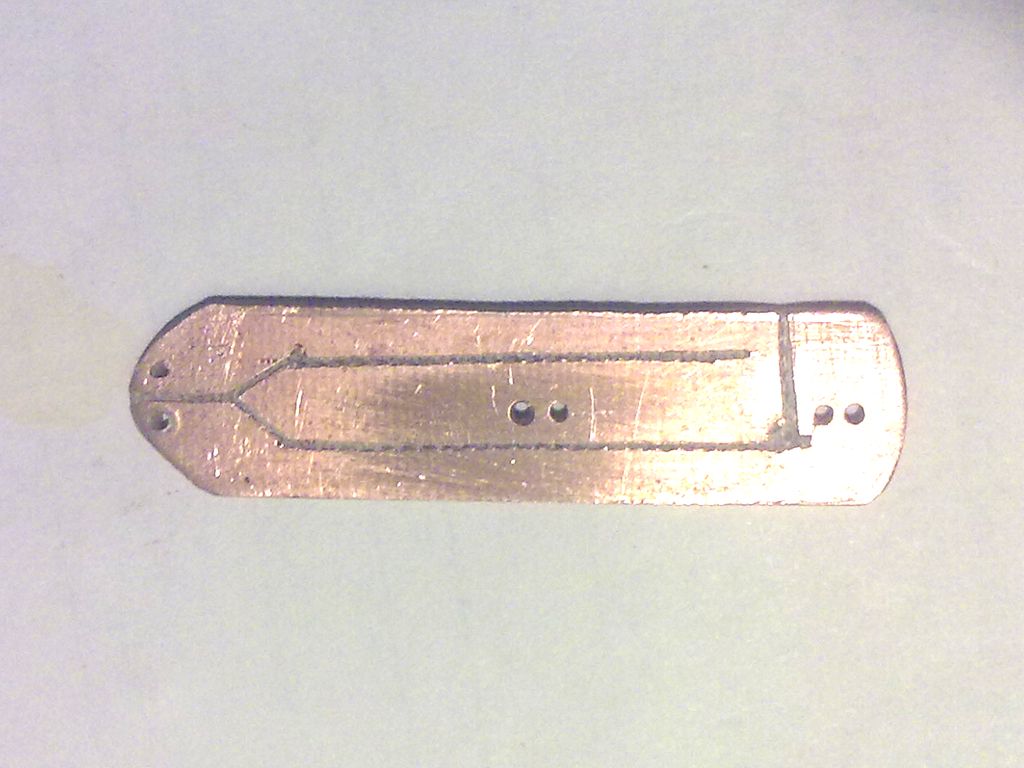

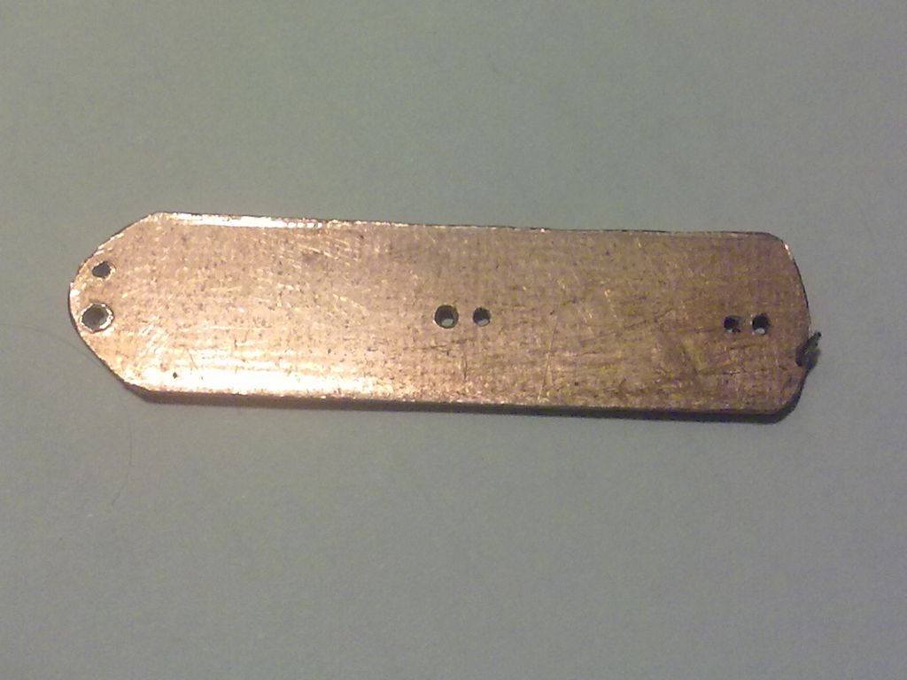

Выпиливаем планку из старого советского фольгированного стеклотекстолита.

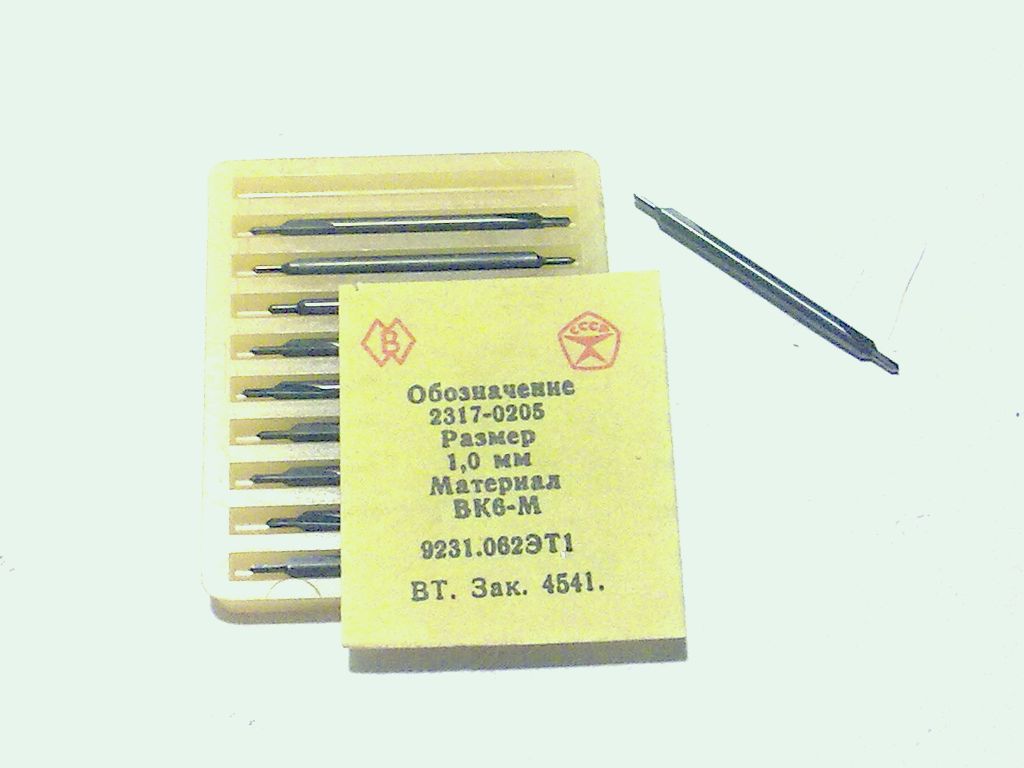

Сверлим дырдочки. Я сверлил руками, вращая сверло пальцами, хотя у меня есть самодельная микродрель. Концепция, однако. Вот таким сверлом:
Впрочем, ничто не мешает накрутить на обычное миллиметровое сверло цилиндрик из изоленты, и просверлить так же точно, руками.
Сдвоенные отверстия в середине и справа платы с головою выдают творческие метания аффтара. Засверлены в предположении, что понадобится двусторонний монтаж и, соответственно, монтажные переходы.
Отверстия под светодиод просверлены под углом. Мне показалось, что так будет лучше. Все делалось на глаз, и я промахнулся немного с расстоянием между выводами. Пришлось одну дырдочку шарошить граненым шильцем. Но зато наклонная. Также пришлось немного применить надфилинг к светодиоду, на жопке. (То, что видится изъяном на мордочке - дефект съемки мобильником. Там все нетронутое, ровненькое и блестященькое.)
Отдираем лишнюю фольгу. Монтаж таки будет односторонним. Кривенько, конечно, но нам не продавать, у нас круче, у нас концепт!
Травить? Не наш метод. Откуда на кухне хлорное железо? Да, да, было когда-то, давно сплыло. Несколько позже сплыла чудная шлицовка с самодельным, любовно выпиленным резаком, так что тупо берем старое полотно от ножовки по металлу, отламываем пассатижами и прорезаем дорожки. Душевные метания аффтара снова видны, но нам главное не перепутать плюс и минус:
Тыкаем омметром, лупимся в лупу, нет ли где непрорезанных, коротящих мест. Дефекты подчищаем, и вот... Надо же, светится. Я уж опасался, что диод подпалил паяльником. Раздроченная дырка никак не хотела заливаться припоем. Оно, конечно, еще семь штук в доноре, но, все-таки...

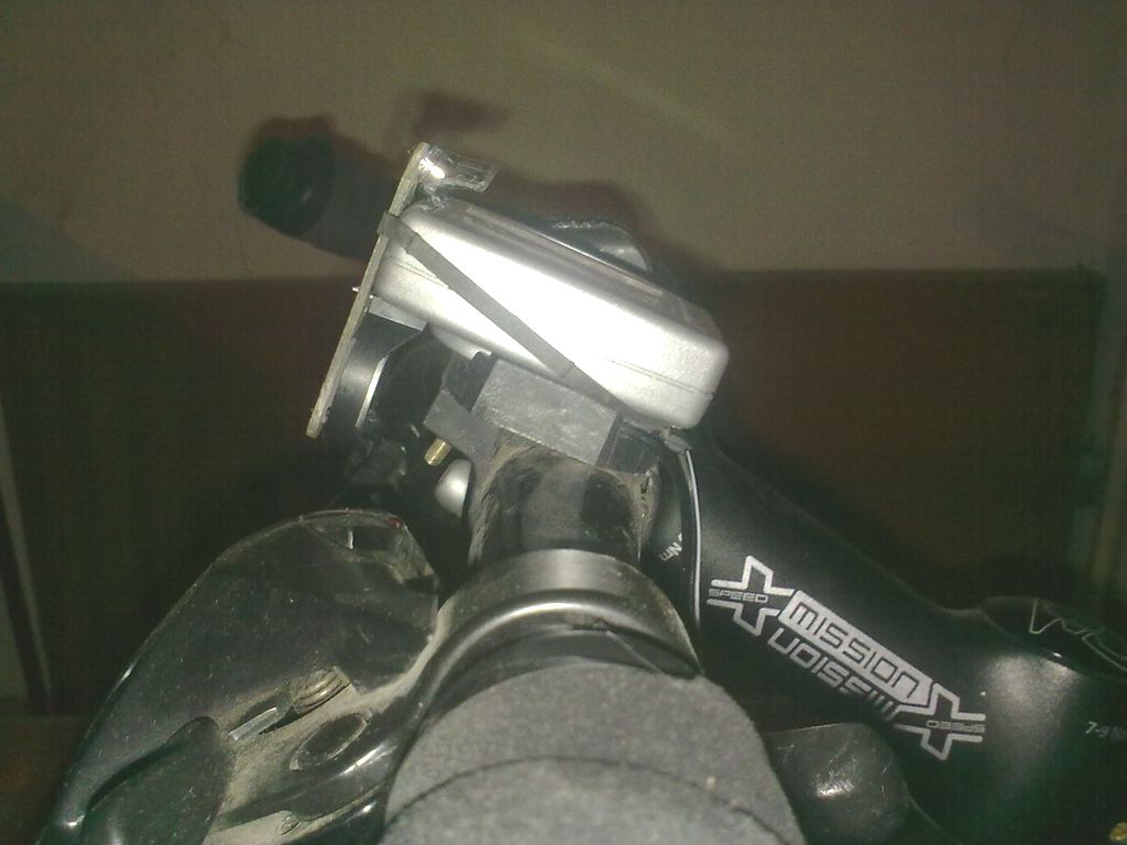

Итак, свежесозданные сопли концепт готов к установке. Как я и говорил, Торчок должен крепиться обыкновенной резинкой, в просторечии аптечной, но велосипедисты знают, откуда берутся аптечные резинки...
Резинку, наверное, придется взять потолще. И место прижима надо будет сделать профилированным, "чтоб голова не качалась". Например, наклеить несколько слоев изоленты ступенькою.
Фото не ахти, смартфонинг. Надеюсь, понимающим достаточно.

Чем хороша резинка. Всегда можно подвинуть излучатель так, чтобы не отсвечивал в глаз. У разных велосипедистов посадка разная, и одного даже бывает, что он меняет посадку. Это влияет на угол, под которым видно стекло велокомпа.
А еще можно оперативно сдернуть его нахрен, чтоб не отсвечивало.
И нацепить немногим сложнее.
