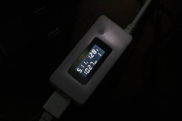

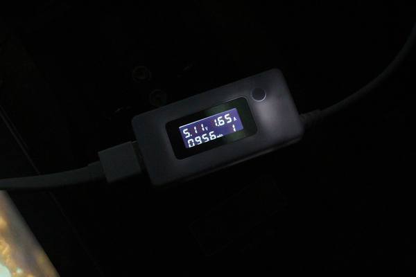

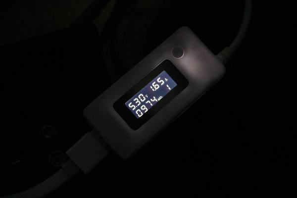

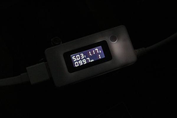

Померял зарядку планшета Samsung Note 8 на разных зарядниках.
Устройство было разряжено до 15%
Шнур для зарядки использовался коротыш от PowerBank Xiaomi 10000
Родная зарядка Samsung на 2 А:
Tronsmart TS-WC3PC
Blitzwolf 24W DualPort
Blitzwolf 48W 5-port
Разницы между зарядным током родной зарядки которая задрала напряжение до 5.35 и Тронсмартом, который держался на 5.11 по току - никакой. Оба сидели на 1.65А.
У Блитцвольфа на 24W напряжение было 5.03-5.07 вольта и ток в 1.15-1.20А
У 5-портового 48W напряжение 5.11 и ток в 1.28А
Вот тут вылезает интересный вопрос:
Если, как тут заявляют ТРУ-зарядка должна задирать напряжение при нагрузке, что бы устройство нормально заряжалось, то вот на тестах теория не работает, или работает но мудрено.
Между Тронсмартом и родной зарядкой по току вообще никакой разницы, тобишь контролер хапает по полной. Но на том же напряжении (5.11В) Блицвольфа - ток уже 1.28А - Ошибка "показометра"? Контроллер посчитал напряжение меньше порога?
Или вопрос в мудреных SmartID, VoltIQ которые стоят в БП?
А задирания напряжения скорее из-за шнуров с их в большинстве случаев не очень "хорошим сопротивлением". На комплектном шнуре показания падали уже ниже 5 вольт на блицвольфе, как и ток снижался до 1 ампера.
Хитромудрые контроллеры со своей логикой по сути и являются основной заморочкой, в остальном к Блицвольфам придраться не с чем, тока больше чем достаточно.
Ну и Tronsmart от которого тут господин WXP брезгливо отмахнулся, можно смело брать, все с ним нормально.
