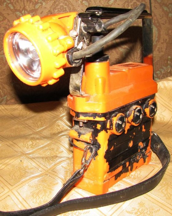

На форуме не нашел однозначного ответа на вопрос "как правильно зарядить шахтерский фонарь" тип: СГГ.
Знатоки, подскажите.

Видимо, настало время ликбеза на тему обслуживания шатерских фонарей типа СГГ, СГД, СГВ, ФЖА и т.п.
Для начала ознакомьтесь с темами: Фонарь СГГ-5М.05 и Фонарь ФЖА 1.01 (ноВый Выпуск) на глаза попались только эти, но на самом деле на форуме проскакивали и другие. В этих темах публиковались и схемы зарядных устройств и некоторые сведения о питании для обсуждаемого типа фонарей.
Общие сведения.
Шахтерские фонари иначе называют коногонки и существует целый десяток их разновидностей. Находящиеся внутри фонарей аккумуляторные блоки бывают 3 типов. Одним требуется долив электролита, другим же нет. Доливные аккумуляторные блоки не так чувствительны к режиму разряда/заряда. У фонарей с доливным типом аккумуляторов сбоку на корпусе есть пробки (фото тут), через которые и происходит замена электролита (тут описаны особенности использования фонарей с доливным типом аккумуляторов). У фонарей с герметичным типом аккумуляторов, пробок нет.
Инструкция.
1. Все эти фонари периодически приходится заряжать. Если у Вас модернизированный фонарь, он начнет мигать при понижении напряжения. Если же нет сигнализирующей схемы, посмотрите, какая сила света у него при 3,0 V, отследите критический момент и зарядите аккумулятор фонаря. Аккумулятор нельзя разряжать меньше 3,0 V и заряжать больше 4,8 V, иначе он вздуется, так как вода будет разлагаться.
2. При использовании зарядных устройств соблюдайте следующие правила. Разрядите фонарь до 3,0 V. Если у вас заводское зарядное устройство, оно само Выполнит правильные действия: вначале разряжает аккумулятор до значения 3,0 V, затем его заряжает до 4,7 V. При поВышении напряжения сверх этого значения включается автоматически режим «Авария».
3. При зарядке проследите, чтобы сила тока была 1,08 А или чуть меньше (в этом случае нужно больше времени для зарядки. Заряжать фонарь можно даже при О,92 А). Сила тока больше 1,08 А противопоказана. Контролируйте напряжение. Оно должно быть от 3,8 до 5,4 V. Если напряжение будет меньше, то фонарь не зарядится; если оно больше, произойдет параллельное разложение воды.
4. Не ошибитесь в полярности, иначе Вы испортите фонарь. Для этого предварительно возле контактов на зарядном устройстве и фонаре сделайте отметки "+" и "-". Контакты расположены в головной части. Найдите металлическую головку с шайбой, расположенную в 4 см от места присоединения шнура - там находится «минус». «Плюс» же находится в углублении, которое расположено на металлическом держателе. Внутри углубления есть втулка с прорезью, а под втулкой и находится контакт.
5. Обнажите контакт - для этого поверните втулку на 180 градусов вокруг своей оси, пока не увидите, что через прорезь обнажился контакт, подсоедините батареи фонаря к зарядному устройству. Следите за температурой батареи - при перегреве она может вздуться. Для этого вскройте блок питания у фонаря.
6. Не оставляйте зарядку более чем на 13 часов включенной, иначе она автоматически перейдет на режим «разряда». Если у вас самодельное зарядное устройство, за процессом зарядки следите с помощью вольтамперметра.
