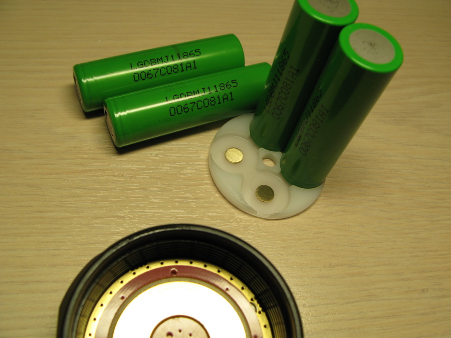

В общем есть две хорошие новости для владельцев Meteor M43.
Первая: Получил сегодня акки LG 18650MJ1 которые 3500mah от Арьяна(NKON).
Турбо на них работает, даже на 3-х !!! (проверил, чтоб уж наверняка), моргает
только когда упирается в температурные ограничения.
Вторая: Переходник от Roche M170 подходит как родной и работает.
Правда пришлось его привести в божеский вид, поскольку он от рождения
перекошеный, а на латунных втулках по центру следы обработки в виде торчащих
пеньков. Втулки выдавил из переходника и выровнял на мелкой наждачке.
Сам кривой переходник (без втулок) положил в кастрюлю на дно и придавил
грузиком с плоским дном, после залил водой, вскипятил и дал остыть.
Все, пластинка выровнялась, вставил втулки обратно, пользуюсь ))).
Эксперимент на 3-х батареях проводил именно на переходнике, все работает.
Осталось найти магазин где можно купить переходники отдельно, возможно
подкинуть идею Хэнку, чтобы ложил в комплект или поспрашивать у Саймона.
