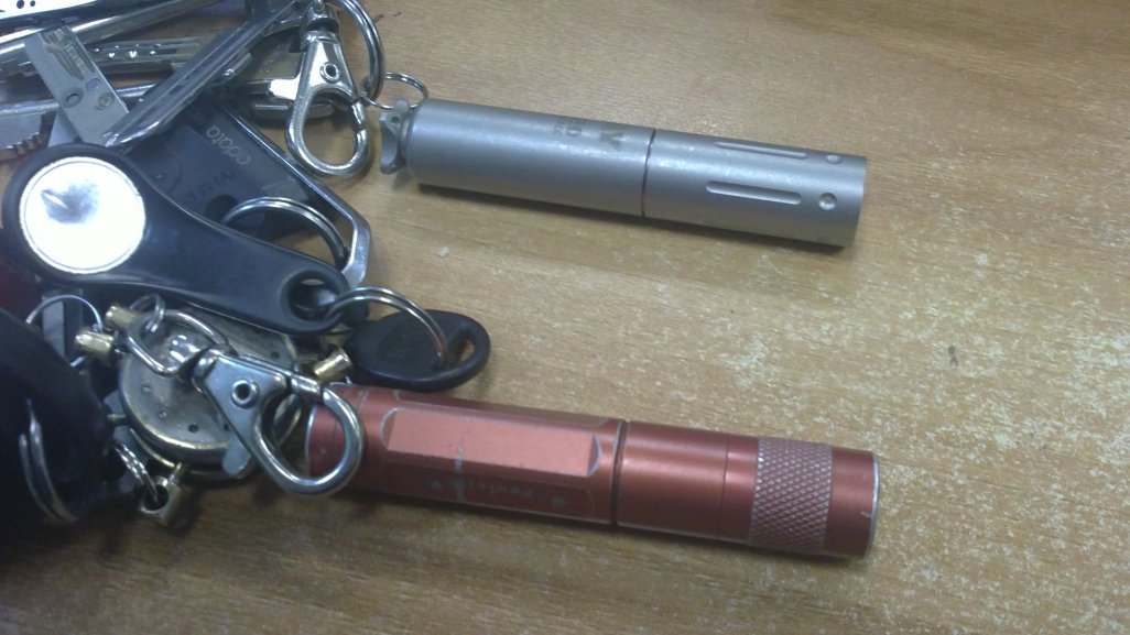

Взял себе Ray S20, режим один, так что сразу яркий, гораздо ярче феникса L0D. У феникса алгоритм следующий - средний-малый-максимальный, потом строб и морзянка, у обновленного феникса стробы убрали.
и еще - феникс греется посильнее чем RAY, через двадцать минут держать некомфортно.
по качеству - за три года на всех углах и торцах покрытие стерлось, вид непрезентабельный, имхо для едс и на ключи надо обязательно сталь или титан.
на фениксе посредине след от сломавшейся через год клипсе
