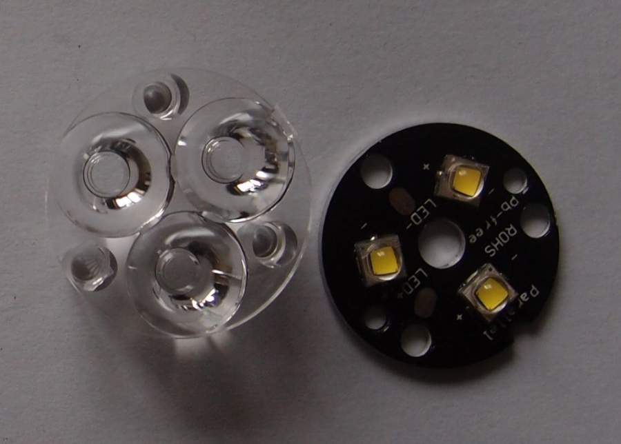

Поздравьте меня с новым эволюционным шагом переделки моего Батона, s10 для фетишиста:
Название: 2015-01-05 05.08.43.jpg
На одном пальце мозоль от напильника, другой чуть обжог утюгом, потратил кучу времени, но я рад, как ребенок!
Спасибо за информацию о разборке следующим камрадам: Kelevratony, jakovjashin, fnksb и его теме о разборе https://forum.fonarevka.ru/..., за консультацию по триплам andyz и его магазину, в котором были заказаны железяки https://forum.fonarevka.ru/...
Кратенько рассажу что делал, вернее, что бы делал, если бы знал все сразу.
Открутил безель резиновой перчаткой, слегка надавил с внутренней стороны на драйвер (если сильно - порвете кнопку), вынул рефлектор, вынул центрирующую пластиковую шайбу, отпаял диод на подложке (специально покупал маленький паяльник ), подложка алюминий, стоит на термоинтерфейсе вроде КТП-8. Припаял кусочки проводов, так как они толще родных, а соединение в термоусадке, спрятал их в корпус, что бы торчали только новые, вставил пилюлю с вышеописанным термоинтерфейсом на дне.
Пилюля: медь, около 5 мм (могу посмотреть завтра), диаметр 16мм, резал из кусочка ножовкой, затем напильник и наждачка, по бока пропилы для проводов, верх и низ зашлифовал.
Трипл XP-G2 R5-4C параллельный c оптикой
Подложку пришлось чуть сточить по периметру на наждачной бумаге, то-же с линзой, у линзы чуть сточены ножки, упирающиеся в подложку, что бы не торчали. С уменьшением диаметра линзы не перестарайтесь!
Название: 2015-01-05 04.35.43.jpg
Дальше, по хорошему, нужно было бы спаять пилюлю с подложкой, но паяльной пасты в моем городе не продают (дефицит ), закупить заранее не сообразил, без нее не получилось припаять, зря только доставал злополучный утюг
Название: 2015-01-05 03.49.59.jpg
Пришлось поставить на КПТ-8, до приобретения пасты.
Поставил TIRку из комплекта, без стекла, и пока без резинки, закрутил безель. Он, по традиции, не до крутился на 1мм. Если поставить Сarclo (у меня 10509), закрутится, ну или наверное можно будет добавить стекло.
Вставил аккумулятор, с замиранием сердца зажал кнопку и ...
Название: 2015-01-05 05.08.14.jpg
Работает!! Ура! Мой первый, переделанный в трипл фонарь, да еще и в не совсем обычном, для тюнинга такого рода, формате - 16340.
Теперь собственно, зачем это делал - хотел свет теплее, при тех-же люменах, о уменьшении энергопотребления, с драйвером S10, говорить не приходится.
Шот с 15см, слева Convoy S3 на минимальном, справа Olight S10 на среднем.
Название: 2015-01-05 05.10.29.jpg
Свет заметно потеплел, но все еще холоднее S3 на XM-L2 T6-4C, настоящий нейтральный оттенок. Светит очень широко, как я люблю, Сarclo 10509 даже не пробовал ставить. Справа вверху виден фиолетовый отлив - результат неаккуратной подгонки диаметра линзы, видно только "в упор". Пока мне все нравится, кроме теплоотвода.
Постараюсь днем сделать человеческие фотки, заодно к конкурсу успел
