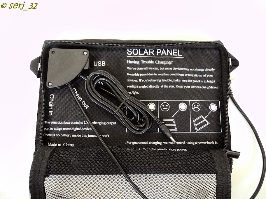

У зарядки есть 2 выхода
- 5В юсб
- 6В джек (по идее он для зарядок марки сошайн типа S7 или H2, но с ними пока не смог потестировать панель хотя есть оба и в ближайшее время попробую восполнить этот пробел)
У ЮСБ порта есть два режима работы - для устройств фирмы эпл "А" и для всех остальных "U". Переключатель расположен с противоположной стороны от разъема.
Светодиод показывает режим работы красный или промигивание красного-зеленого это мало света и готовность к работе. А при работе когда подключена нагрузка светится зеленый/красный.
Раположение портов кажется немного неудачным - на сложенной панели они сверху, но если посмотреть как они будут расположены на раскрытой панели то станет ясно что это продуманное расположение - они внизу и закрыты от прямого солнца, пыли, брызг.

Иногда бывает что с некоторыми моделями телефонов зарядка не работает - не идет заряд (наверно изза маленького тока), но при этом повер банк потихоньку но заряжается (измерять токи и напряжения я не смог - Charger doctor очень плохо работает при маленьких токах и напряжениях.

Появилась у меня еще одна солнечная панель http://www.gearbest.com/mob...
Есть КУПОН на скидку
N14TDH это купон
с этим купоном скидочная цена будет 47.99
Общие впечатления - большая площадь не дает выиграша в мощности. Возможно изза более низкого качества сборки самих фото элементов она более чувствительна к положению "на солнце"
Максимальный ток полученный через юсб порт был равен 0,85А.
