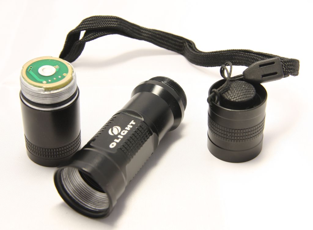

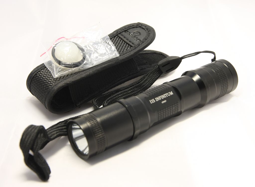

Olight I15 - это 1 АА батареечный фонарик с регулируемым светом от 6-205 НЕ ANSI люмен, строб и SOS
Моделька интересна тем что при открученной голове происходит выставление нужной яркости освещения, яркость понижается до минимума или повышается до максимума. Фиксация и запоминание происходит при заворачивании головы. Получается эдакий однорежимный фонарь с быстрой настройкой нужной яркости.
Строб и SOS включаются если после первого включения выключить и включить фонарик, или просто понажимать не включая кнопку. Какое то странное решение и не очень удобное, морзянкой конечно можно поморгать, но при включении попадаешь то Стробоскоп, то на SOS.
В комплекте все стандартно, чехол, ремешок, запасные колечки и "белая" накладка. Первый раз такое вижу

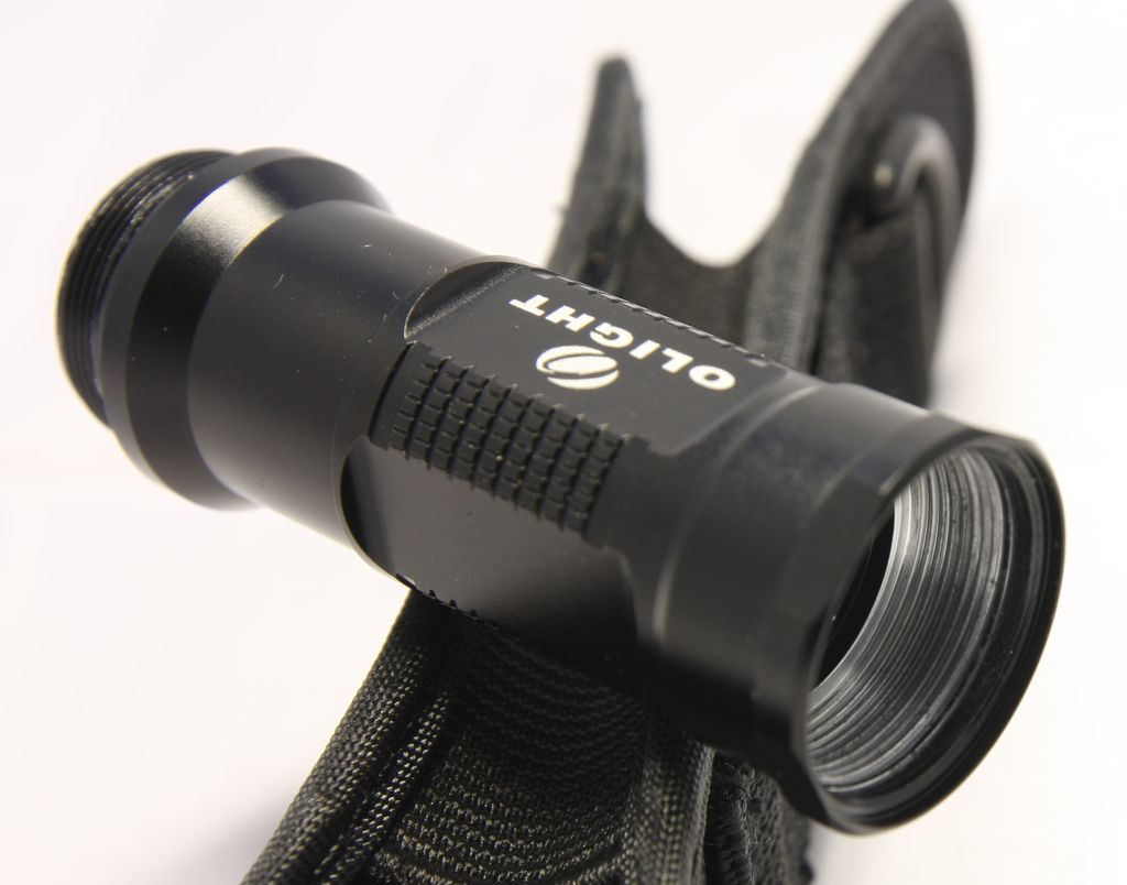

Корпус достаточно толстый, на стороне кнопки резьба мелкая, но более менее аккуратная и анодирована.
На ней даже обнаружился малюсенький кусочек смазки

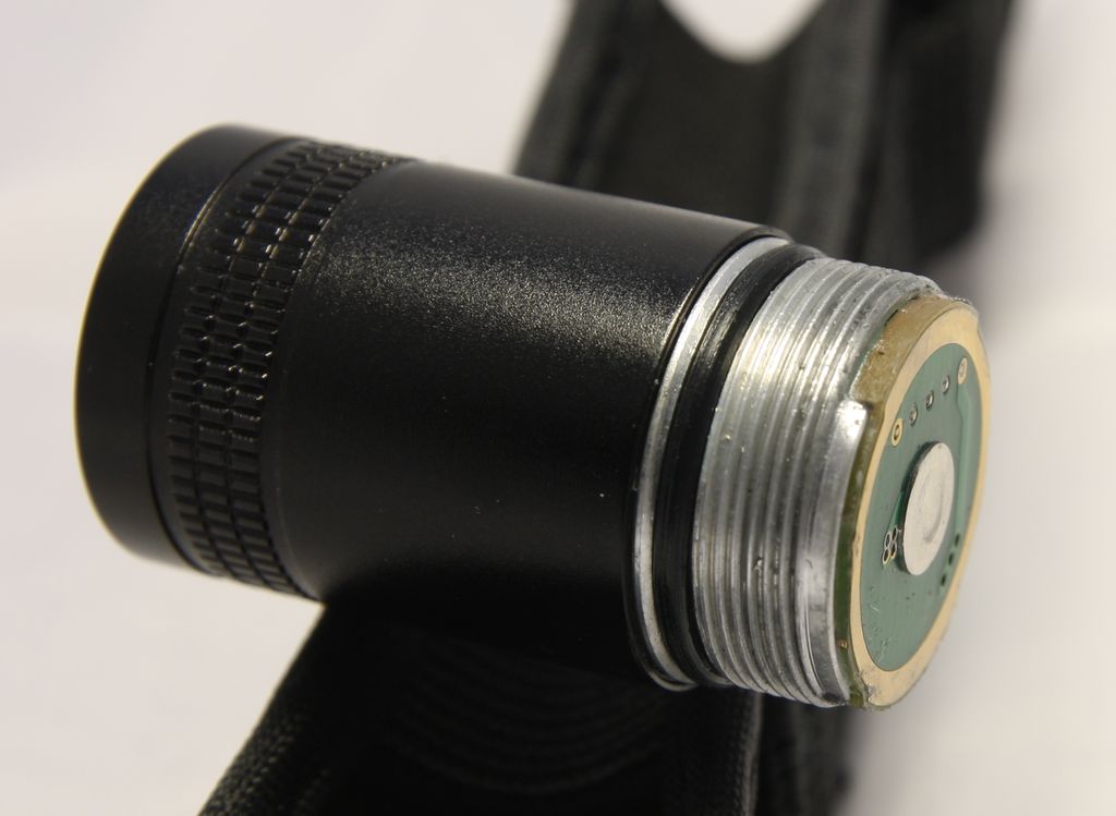

Со стороны башки резьба выглядит паршивенько, заусенцы и сколы.
Даже после того как резьба была ТОЛСТО намазана White Grease'ом она все равно продолжила неприятно похрустывать и скребсти.

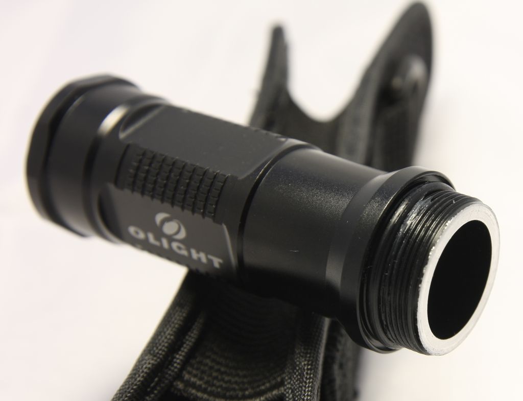

В общем на башке тоже самое

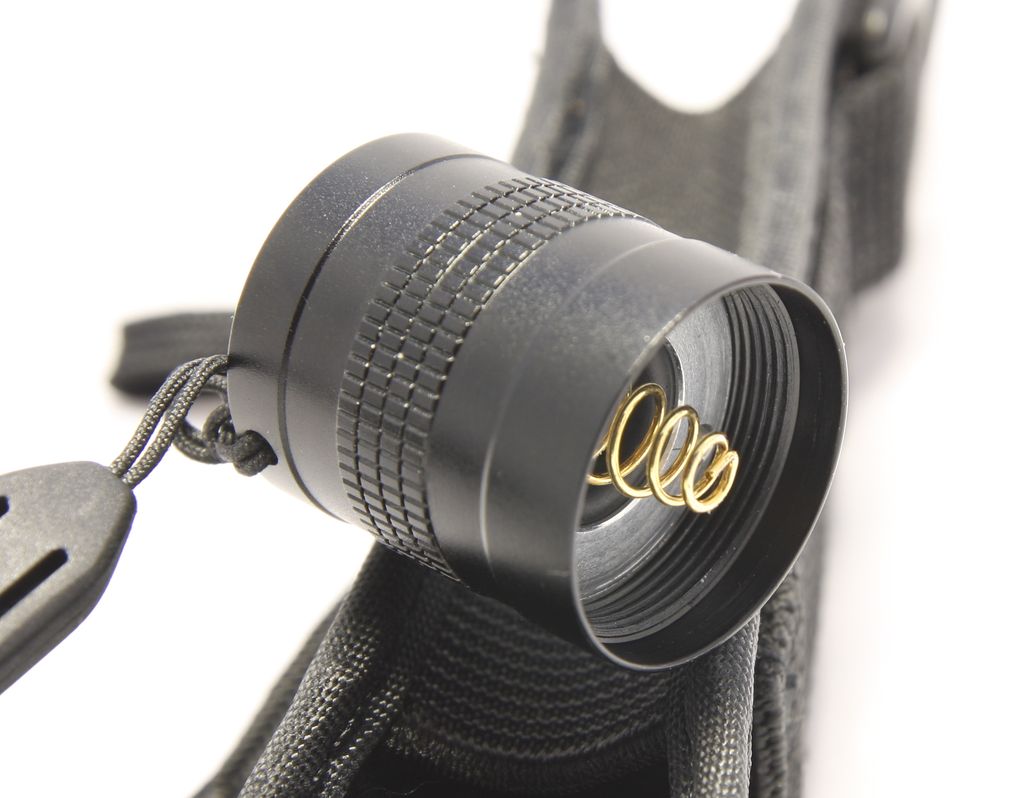

Кнопочка

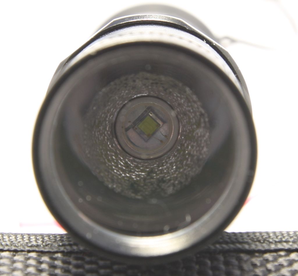

Отражатель в фонарике стоит хитромудрый, наполовину рифленый, наполовину гладкий. Что хотели получить этим решением неясно, но Олайт от них уже отказалась.
Луч у фонаря как с гладким отражателем, достаточно узкий, боковая засветка широкая но слабая.
Олайт слева

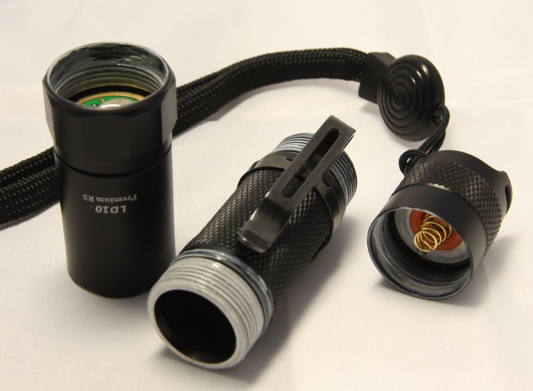

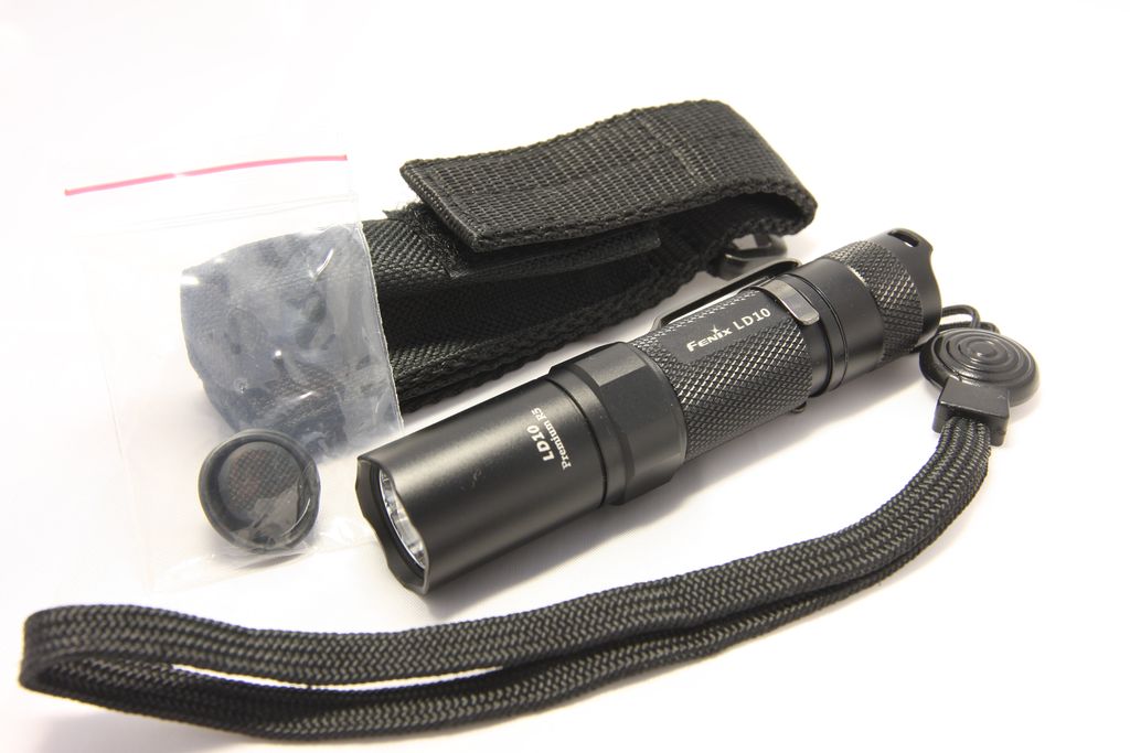

LD10 - фонарик на 1 АА батарейку, 100 ANSI люмен, под литиевые аккумуляторы не рассчитан, имеет обратную кнопку. Режимы в фонарике предустановлены и переключаются полунажатием.
При закрученной голове - Турбо и строб, при открученной - 3, 13, 45 люмен и SOS
Из нововведений у фонарика сделана задержка при переключении, когда нужно немного подольше подержать кнопочку чтобы режим переключился. Благодаря этому теперь можно отбивать морзянку в нужном режиме.
Набор стандартный, чехол-тряпочка, колечки, накладка и ремешок.
Рассказывать особо не о чем, резьбы в идеальном состоянии, от R4 по конструкции не чем не отличается.

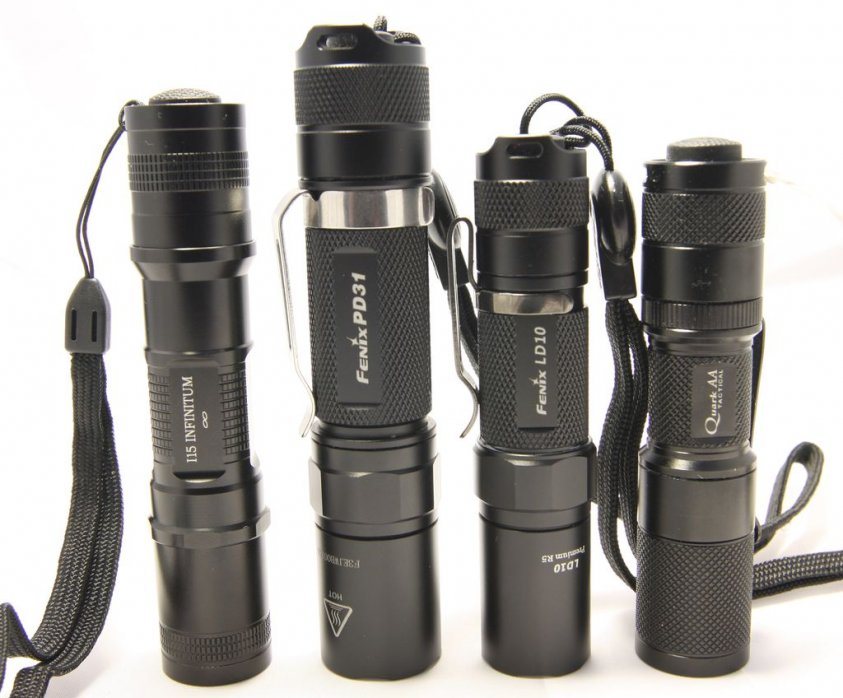

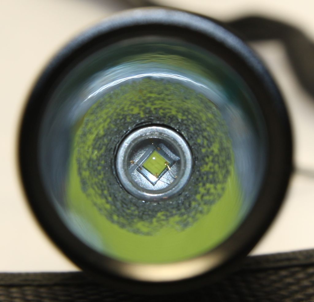

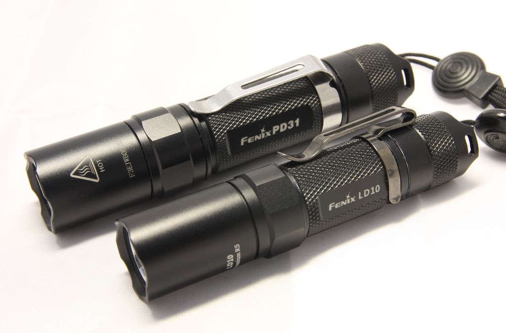

А вот его увеличенная копия PD31
Рефлектор у фонарика гладкий, но так как сам фонарик небольшой и рефлектор тоже то и хотспот у него получился широкий.
Слева Олайт I15, справа LD10
