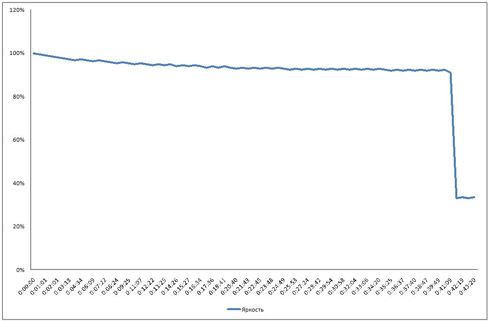

Главную свою функцию фонарик выполняет на ура. 4 отлично подобранных режима, удобная фокусировка. Стабилизация на 18650 отличная. Естественно, чтобы не быть голословным предоставлю график.
График был получен с использованием литиевого аккумулятора 18650 2400мА, полученного из АКБ от ноута Асус
Режимы подобраны очень качественно. На глаз разница ощущается в 2 раза между каждым из режимов. Слабого режима достаточно для ориентации в квартире или палатке. Второй слабый режим актуален на улице. Светит под ноги - сказка. Третий режим самый ходовой. На глаз это примерно 200 люмен. Столько, сколько было в старых фонариках на максимуме. Максимальный режим удобен посветит далеко и широко.

И так, провел эксперимент. Зарядил аккум и вставил в фонарик. Проработав 27 минут он переключился в мощный режим, вместо турбо. Напряжение 3.82 вольт. Переключил обратно - через секунду все повторилось. На третий раз фонарь нормально переключился в турбо и продолжает работать.
В чем прикол?

Попробуйте на другом АКБ, лучше даже другого бренда.
