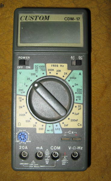

У меня тестер Custom CDM-17. Производитель Япония. Цену не помню, когда брал.
Щупы достаточно толстые. Погрешность, заявленная производителем:
Пост. напряжение - 0.5%
Пер. напряжение - 1.25%
Пост. и пер. токи - 1.0%
Сопротивление - 0.75%
Фото:
