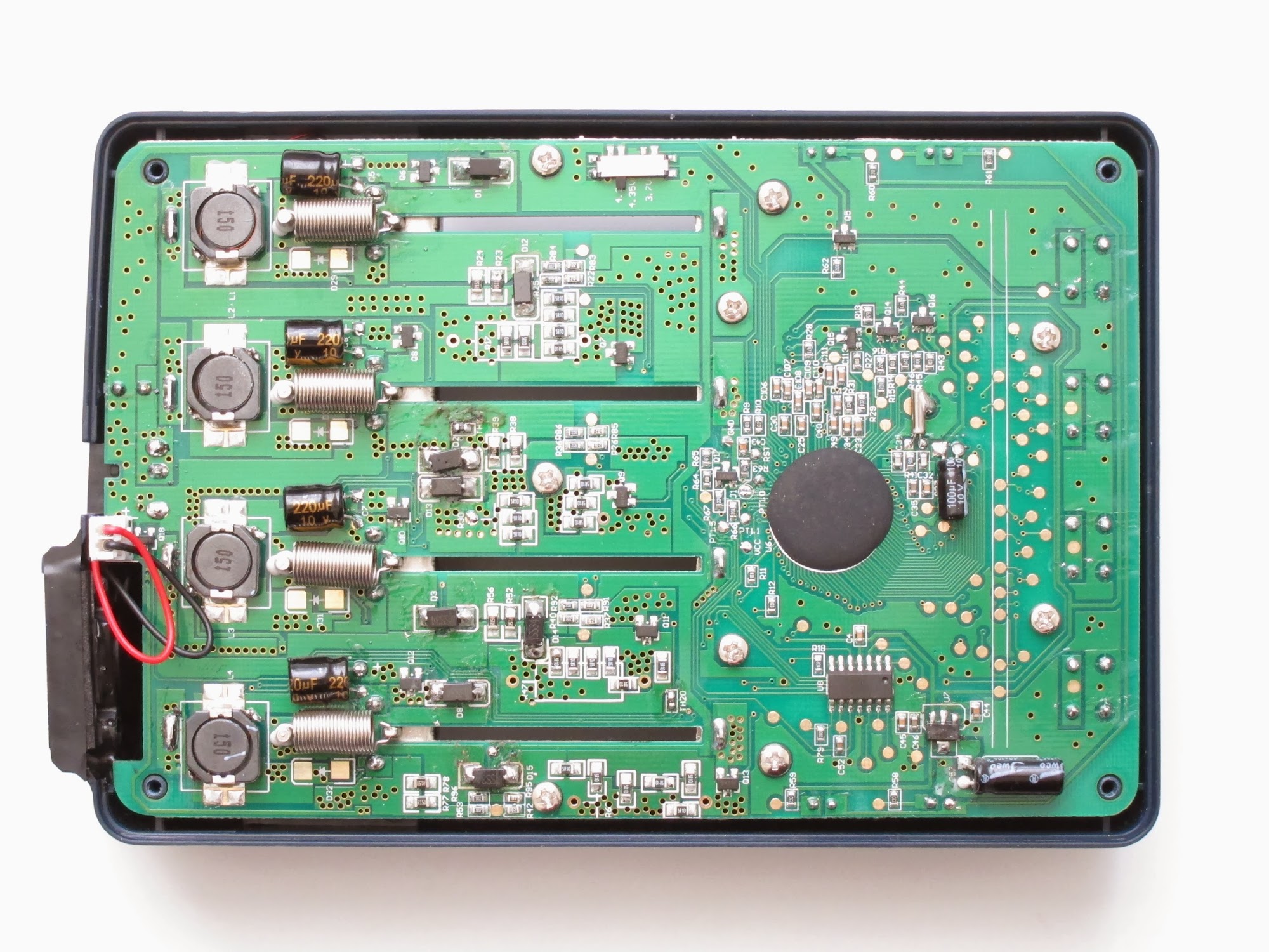

Народ, помогите!
через 20 минут после первого включения сгорел блок питания. разобрали, увидели выгоревший элемент. на фото в красном...
подскажите, что это? может у кого есть вскрытый блок.. или схема. посмотрите пожалста.
и покрупнее

Galaktionov, не могу вам помочь, но у меня есть к вам просьба, если уж вы все равно вскрыли блок - выложите, пожалуйста, фото большого конденсатора.

Блок на работе. В понедельник смогу фото сделать.
Вопрос по сгоревшему элементу все еще в силе...
