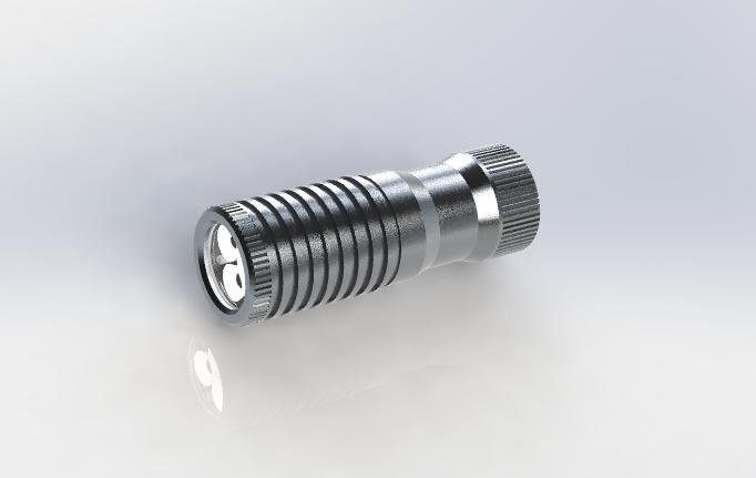

Уменьшил первую модель для 18650 до 4х деталей, стоимость должна получиться ниже, но во внешнем виде стало чего то не хватать...
Я тут подумал, а может лучше сделать на 26650 4х xpg2 и линейнике на 4А? Длина та же, батарейный отсек встанет вровень с радиатором.

Посмотреть сообщение Сообщение от jakovjashin :
26650 - совсем не карманный вариант.
18650 я бы тоже не назвал карманным, ну да ладно)
Искра -1 вер.2 в разборе и разрез с батарейными отсеками на 18650 и 18500 + Искра 1м на 18350.
Название: искра 18650.jpg
ID:	110859 Нажмите на изображение для увеличения
Название: Искры разрез.jpg

в разборе, шайба поджимающая резинку кнопки не на своем месте.

Посмотреть сообщение Сообщение от vitali :
Да, промахнулся маленько
С батарейным отсеком на 18350 первая искра смотрится как то несуразно.
Жду замечаний, 25го отдам на осмечивание.
Название: искра 1 18350.jpg

пару ребер у радиатора убрать и будет симпотичнее, на мелких акумах сильно крутое охлаждение не надо, они садятся быстрее чем фонарь разогреется до критической температуры, а ну и голова с накаткой как на картинке смотрится получше.

vitali, на приведенном фото вариант с безелем и кнопкой другой конструкции, как я понял
Дело вкуса, можно и так)
Посмотреть сообщение Сообщение от gukase :
Не совсем так. Это упрощенный вариант первой модели на фото в начале темы. В нем нет безеля и дополнительной втулки для кнопки, благодаря чему возможно будет снижена себестоимость. Резьба везде совместима, другое дело, что с большим радиатором фонарик хорошо смотрится с батарейными отсеками на 18650 и 18500. С 18350 большой радиатор уже сильно выделяется, поэтому корпус был сделан меньше.

И всё же – почему вы ограничиваете себя триплом?
Потому что так сделал Lux-RC?
Квад ненамного больше, но позволяет собрать либо более эффективную, либо более мощную конфигурацию.
Я только за) Были мысли сделать корпус под 4xpg2 и один 26650, но сразу возникает вопрос как запитывать светики. Силовая кнопка при таком токе наверное отпадает. Да и к такой игрушке наверное грех не сделать световой индикатор и прочии плюшки.

Посмотреть сообщение Сообщение от Сашкас :
Ну лично я три варианта знаю. Проблем вообще не вижу.
А вот 26650 не нужен. Ёмкость больше на пол-шишечки, а размер уже некомфортный. Современные 18650 вполне справляются с тем и эти.

я б вобще мелкий под один светик делал, понту от многосвета на 5ть минут.
вроде как три размера акума планируется, почему б не сделать и три варианта диодов, мелкий на одном, средний на трех, ну и большой на четырех.

vitali, для одного диода нужен рефлектор или тир, которые более длинный, чем трипло-квадо оптика. Увеличивается общая длина фонаря, а тут концепт небольшого корпуса

нда с рефлектором залом однако, но неужто тира коротенького нету, мелкий то и не должен быть мега дальнобоем.
