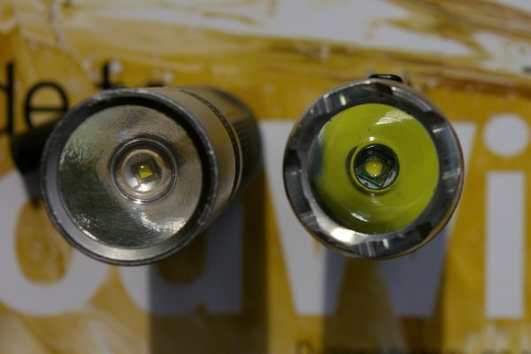

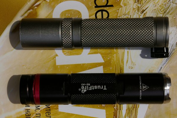

Обзор пишу с его слов, а точнее его фоток и описания переданого по асе.
фото бімшота 1:1 з тим як видно мені... бімшоти на макс. акорей 640мА, траст 1200мА.
на 1,5-1,2в батарейках траст на макс хаває 1500мА і світить по яркості так як акорей на макс на літію.
бімшоти з відстані 5м

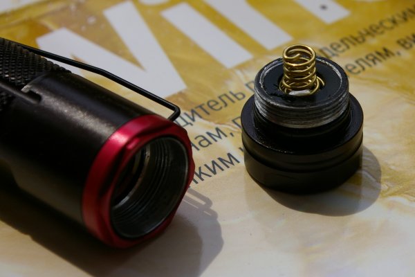

кнопка туга - пружна, резинка зелена, світиться вночі.
різьба ззаду має 6 витків... але тонка... но не думаю що її реально зірвати
на драйвері пластикова насадка з діркою по центрі... так що якщо переполювувати - просто не буде контакту
батарейка входить не туго, але 1:1... ніяких люфтів і все таке... все точно! не болтається... кліпса довша, але така ж по пружності як на акорей

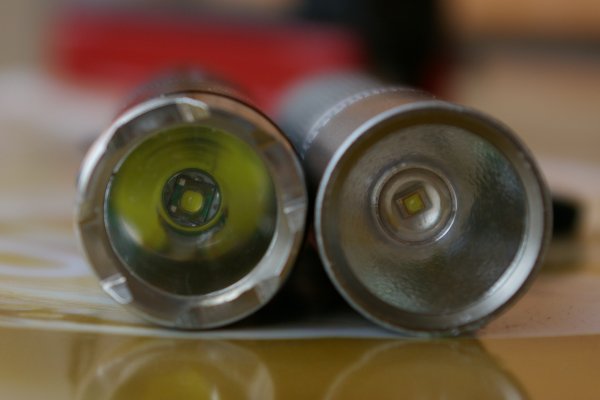

первое впечатление: он меньше чем кажется по фотам, диод сидит слегка криво, кнопка, это ужас а не кнопка, очень тугая и глубоко утоплена, одной рукой не нажать.
Рефлектор маленький и даже несмотря на то что он гладкий, дальнобойностью фонарь не блещет, что удивило- так это чистые и смазанные резьбы, резинки везде где надо.
Свет... неплохой свет, на 14500 акуме слегка разряженном думаю выходит на уровень в 230 LED люмен, потому что олайт Т25 светит слабее, не сильно, но слабее.
Нагревается очень быстро и сильно, что неудивительно с таким размером курпуса

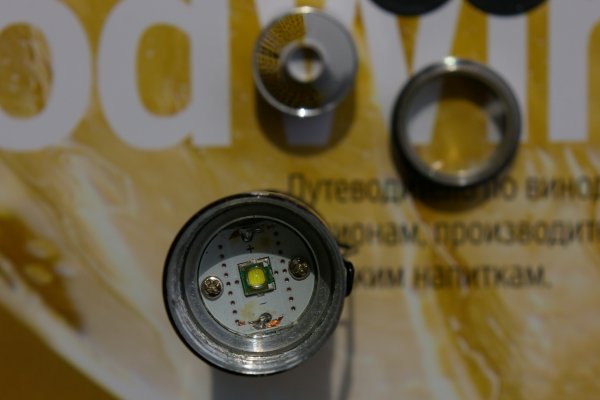

Собственно приобрёл сегодня такой фонарик, правда уже на XP-G. Светит на 14500 очень достойно, на АА тоже неплохо. Хорошо собран.
Не очень удачный отражатель - в центре хотспота получается дырка. Кнопка туговата, но не критично. При работе от 14500 на максимуме сильно греется. Теплоотвод неплохой - диод через пасту винтами крепится к алюминиевому цилиндру с драйвером, и весь это цилиндр по резьбе вкручивается в корпус. Кнопка и кольцо у стекла светятся. Память срабатывает после, примерно, 4 секунд работы.

Разобрал свой фонарик - тоже без винтов(шурупов), просто на вязком клею. Как разобрать дальше сам модуль - противоположная диоду сторона (на которой контактная площадка для батарейки) похоже крепко приклеена?..
General1111 вне форума   Ответить с цитированием Вверх
Старый 28.05.2011, 12:47   14
Ace_Odinn
Аватар для Ace_Odinn
Регистрация: 08.02.2011
Последняя активность: 17.11.2022 14:23
Сообщений: 268
Сказал(а) спасибо: 9
Поблагодарили: 34 раз(а) в 20 сообщениях
По умолчанию Re: TrustFire_R5-A3
Посмотреть сообщение Сообщение от General1111 :
Латунную гильзу с площадкой надо вытащить из корпуса где находится драйвер. Сидит просто за счет трения.

Латунная гильза сидит мертво - выломал припаянную площадку!
?Кто идентифицирует драйвер и посоветует какой лучший прикупить?
