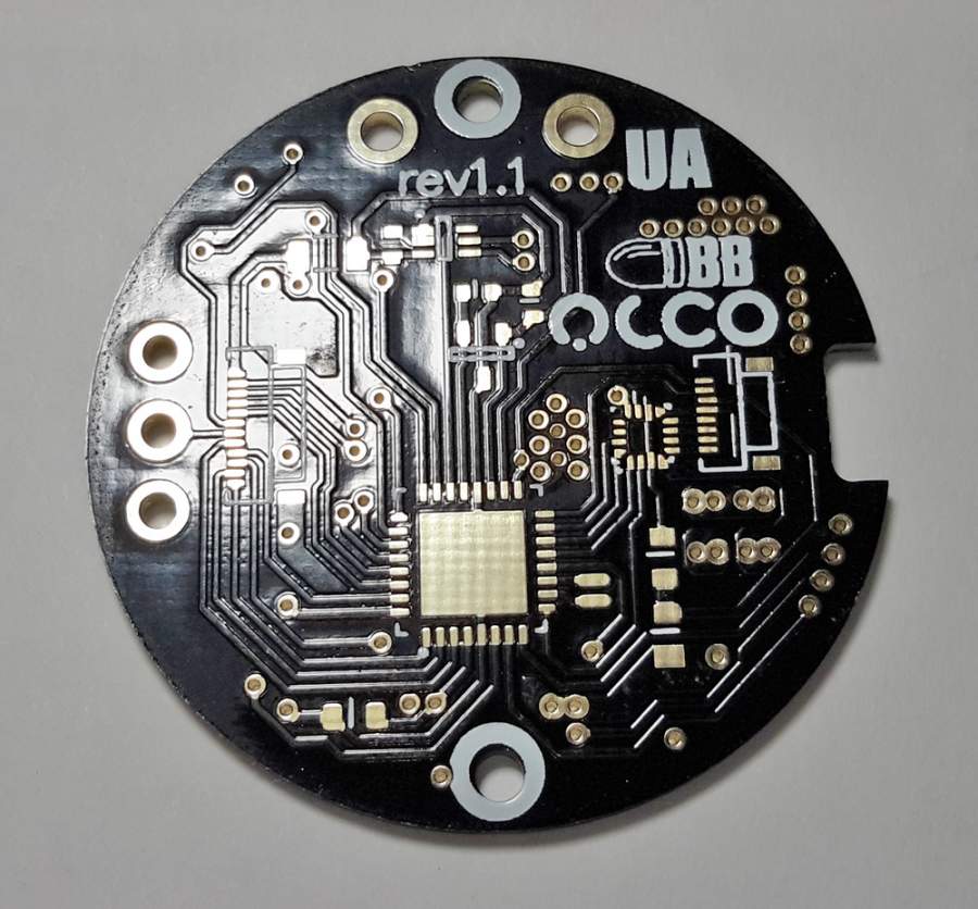

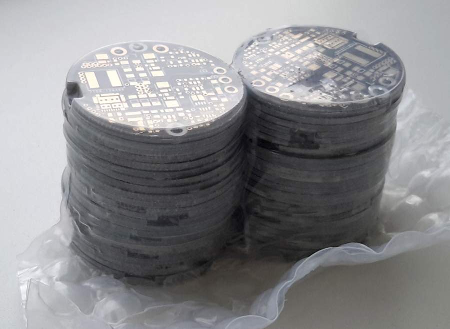

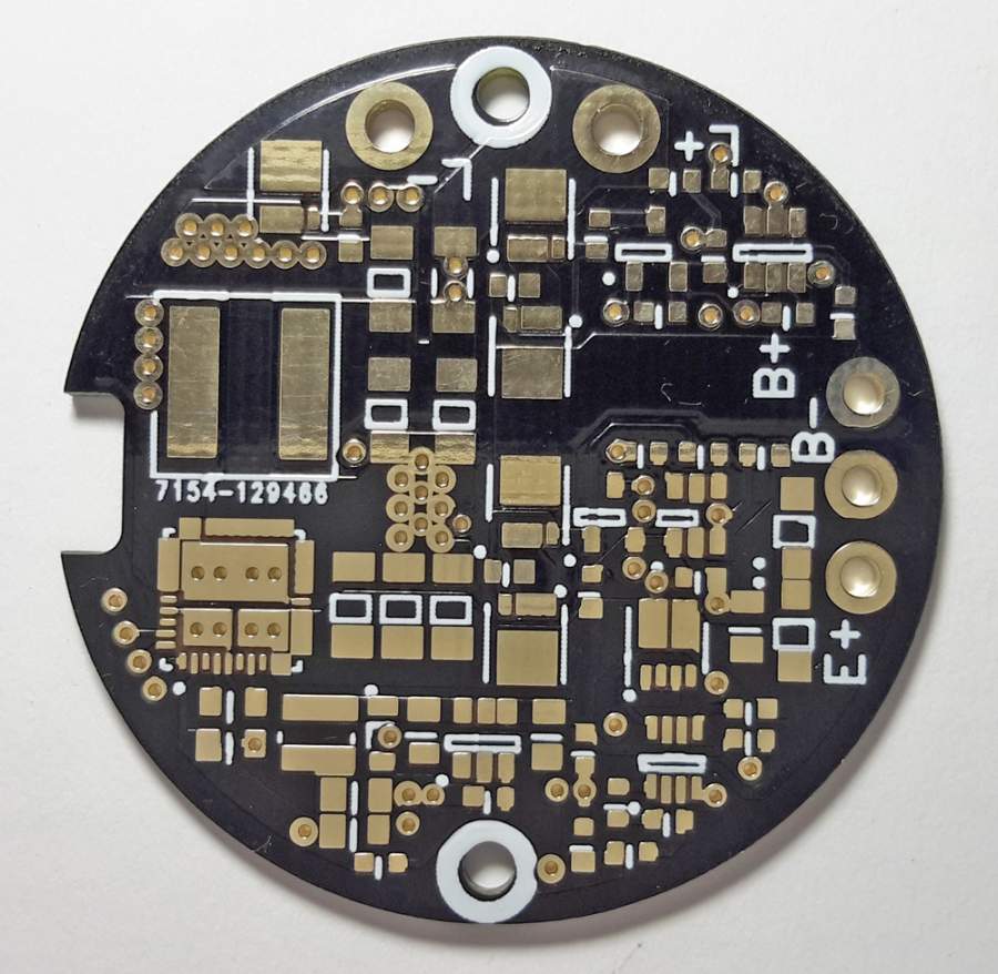

Фото:
Резюме:
Качество в принципе нормальное, есть небольшое смещение шелкографии, к центровке отверстий претензий нет.
Есть огрехи с маской, это видно если маска вскрыта на полигоне, такое впечатление что на полигонах вскрытие маски больше чем на местах где меди нет (в моих герберах с маской все было в порядке) . Визуально обрывов и КЗ не замечено, надо будет прозвонить. Обработка контура отличная.
Техническая поддержка хромает, то ли я на английском туго объяснял что мне нужно, то ли китайцы недопонимают, а может просто делают вид что не понимают. Но выяснить у них как именно они собирают пирог из 4-х слоев у меня не получилось.
